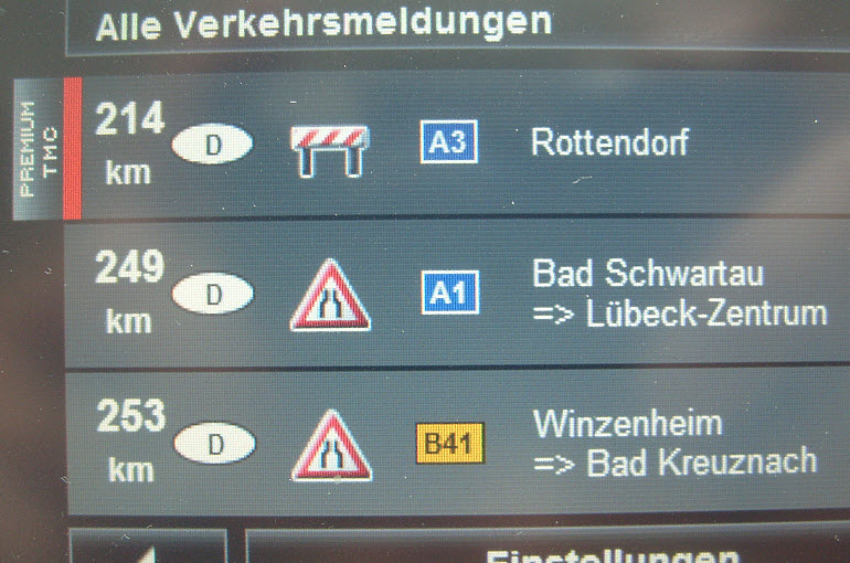

    hab das selbe Problem, nur normale TMC meldung und keine Pro meldung.
    habe mein 7310 an den PC gehängt und diese Application auch gefunden aber bei mir steht xml.Dokument. Die 0 lässt sich nicht ändern auf die 1
    Mach ich was falsch oder habe ich den falschen Ordner?
    Habe das Laufwerk (bei mir gerade J) geöffnet, dann Navigon, dann Settings, und dann Application Settings aber als xml Dokument.
    hier lässt sich nichts ändern?
