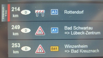

  • Bekommt man denn entweder TMC Pro oder nur TMC meldungen? Also wenn ich das von 0 auf 1 in der einen Datei geändert habe ist mir aufgefallen das ich nurnoch TMC Pro Meldungen habe ist das richtig?
    Original von Nero-one
    Nein, das ist nicht richtig. Es kommt nur auf den Sender an, der gerade "normale" TMC Nachrichten sendet und gut empfangen wird. Bei mir sind solche und solche. Je nach Entfernung zum Standort geordnet. Grundsätzlich ist die Mehrheit ( > 90% ) aber TMC Premium. Deswegen habe ich es mir ja auch gekauft.
    Original von Habicht99
    Das ist sehr wohl richtig. Falls es normale TMC Meldungen dazwischen gibt, wurden die quasi versehentlich von einem Non-Pro Sender empfangen, bis MN bemerkt hat, dass es eben kein Pro Sender ist. Oder sie stammen aus einer Phase, in der kein Pro Sender empfangen werden konnte.
    Original von Jan0815
    Du sagst es gerade. Es ist also doch möglich einen gemischten Empfang zu haben. Bei mir in der Gegend ist es nun mal so. Die Frage habe ich so verstanden, dass nur Premium TMC empfangen wird.
    Und dazu sage ich auch jetzt noch:
    Das ist nicht ganz richtig ;)
    ciao
    gerd
    Nexus 6P - NEXUS 10 Android-Europa
  • Doch, das ist und bleibt richtig. Stehen nur TMC Pro Meldungen drin, ist der TMC Pro Empfang stets optimal (gewesen), und es gab keinen Grund, auf TMC auszuweichen. Das ist der Idealfall. Diesen als nicht ganz richtig zu bezeichnen, ist nicht ganz richtig. ;)
    Ein gemischter Empfang (also der gleichzeitige Empfang von Pro und non-Pro) ist nicht möglich, es ist nur möglich, dass TMC Pro Meldungen noch einige Zeit vorhanden sind, aber ein TMC Sender gewählt werden mußte, weil der Pro Empfang abgerissen ist. Und umgekehrt. Erwünscht ist das aber noch lange nicht. Erwünscht ist reiner Pro Empfang.
