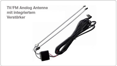

Um den sehr schwachen TMC-Empfang mit der Wurfantenne zu verbessern, habe ich mir eine elektrisch verstärkte Antenne mit Klinkenstecker gekauft (Bild unten). Das Ding auf der Heckablage probehalber ausgebreitet, 12 V an die Zig-Dose gepfriemelt, Klinkenstecker in die Maus, und - Kein GPS-Empfang, aber innerhalb weniger Minuten TMC-Warnungen, was der Äther hergab!
