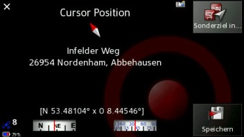

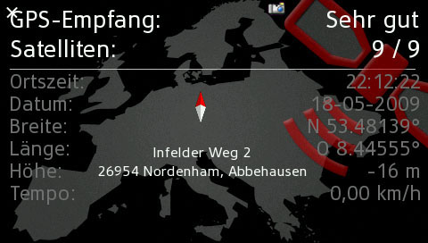

  • es ist zwar nur ein kleines Codeschnipselchen, aber vielleicht besteht ja Interesse dran.
    Es ist ein NadelKompass.
    Funktioniert gut, die Rote Spitze ist immer Norden, wohingegen der Original Kompass die Bewegungsrichtung anzeigt.
    ist aus nem anderen IGO8 Skin nur der Befehl musste umgeschrieben werden, also da ist eigentlich nix weiter bei ausser die kleine Datei compass3d.vpr in den ordner Igo8\ui_ Becker\Common zu kopieren
    und die Einträge zu machen:
    Weiterhin (falls noch nicht geschehen) einen Ordner igo8\ui_Becker\480_272\ui\ erstellen und die Navigatemap_480_272.ui aus der Data.zip dorthin kopieren und wie folgt ändern (bei Verwendung eines Skins die Änderung in diesem vornehmen)
    <layer ui_NavigateMapInfos z=50>
    ;!SPECTER MOD COMPASS
    <VSPRITE vspr_compass3d_on_map vec="$compass3d.vpr" alpha=21 x=384 y=77 z=40 rotatemodel="map.rotation_angle">
    </layer>
    <layer ui_PositionInfo z=30>
    <VSPRITE vspr_compass3d_on_map vec="$compass3d.vpr" x=162 y=35 z=40 rotatemodel="map.rotation_angle">
    </layer>
    <layer ui_CurPosInfo z=30>
    </layer>
    <layer ui_GPSInfo z=30>
    <VSPRITE vspr_compass3d_on_map vec="$compass3d.vpr" x=200 y=95 z=40 rotatemodel="map.rotation_angle">
    </layer>

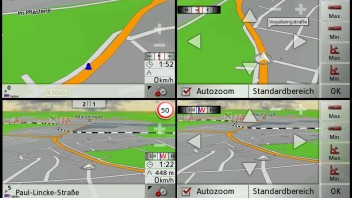

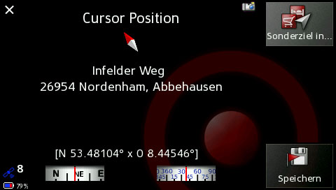

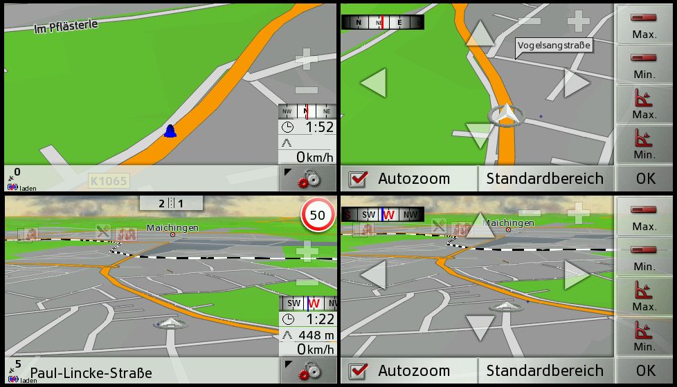

  • ich hätte da noch eine kleine Änderung, die aber wie ich meine eine spürbare Verbesserung ergibt.
    Ich habe die Buchstaben der Bitmap die beim Linear Compass durchscroll etwas vergrößert und die Haupt Himmelsrichtungfen (N,S,O,W) zusätzlich in rot statt schwarz ausgeführt.
    Außerdem kann man z.B. bei der turn-by-turn Navigation oder im J-Tacho
    viel besser dem MAP-angle Compass als den Linear-Compass benutzen.
    Der Map-Angle ist 120 pixel breit statt nur 84 wie beim Linear-Compass.
    Leider hab ich noch keine Screen-shot-Generierung bei mir implementiert.
    Aber für die Skinner-freaks unter Euch reicht der Hinweis wahrscheinlich schon...
  • ok, ein Bild sagt mehr als tausend Worte:
    die oberen beiden sind jeweils der original Becker/iGO8 linear_Compass bzw. rechts der Mapangle_compass (den kann man wie gesagt genauso verwenden wie den kleinen Bruder).
    Unten hab ich lediglich die Bitmaps etwas getuned und ausgetauscht. DIe Sprite Dateien sind völlig unverändert. Es genügt also die neuen Bilder einfach in einen skin zu übernehmen oder entsprechend in \iGO8\ui_becker\480_272 zu kopieren, schon ist ohne jede skin-Programiererei eine deutliche Verbesserung erzielbar.

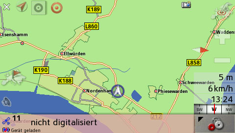

  • ist euch schon aufgefallen, dass jeder Kompass nur funktioniert, wenn man sich auf "Wegen" befindet, also nicht auf "nicht digitalisiertem Gebiet"
    oder täusche ich mich da?
    Einmal editiert, zuletzt von wmw ()
  • So ist es.Er zeigt lediglich nur die Fahrtrichtung an mehr nicht.Also die Fahrrichtung auf der Straße wobei ich da digitalisiertes Gebiet meine.Also als normalen Kompass kann man ihn nicht benutzen.Wie soll das Gerät das auch blicken das man es grade nach Süden oder nach Norden hält.Deshalb finde ich die Funktion ansich unbrauchbar.
