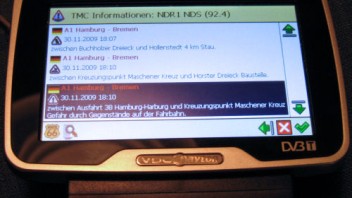

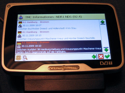

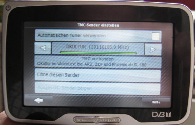

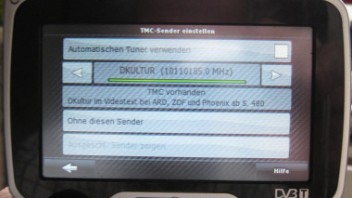

    Vorsicht im ResidentFlash ist angesagt: z.B gpstmc.dll weg -> Spike.exe geht nicht mehr, kein DVB-T mehr( Tara.exe beendet sich nicht fehlerfrei), PN4000 kann evtl. auch ein teurer Briefbeschwerer werden. Aber das nur vorweg. Man kann einiges erreichen durch Löschen zuerst Watchdog.exe Task, dann Spike.exe Task: IGO8 erkennt nun den TMC-Port wenn man vorher dieses:
    [tmc]
    saved_config_available="1"
    saved_config_classname="GNS_GPSTMC_SOURCE"
    saved_config_portname="RDS"
    saved_config_port="1"
    auto_tuning="0"
    saved_last_frequency="89198872"
    saved_last_tuning_mode="0"
    in die system.ini von IGO integriert sowie die gpstmc.dll und MS2000_API.dll aus dem PN4000-Ordner ResidentFlash\navigation in den IGO-Programmordner kopiert hat.
    In IGO wird nun der TMC-Tuner gesteuert, Sender und deren Namen werden gefunden. Decodierte Ereignisse habe ich noch nicht gesehen, aber kann ja noch kommen...
    Portsplitter für den GPS-Teil braucht man übrigens nicht, wenn man in der ResidentFlash\navigation\navi.cfg COM1 durch z.B COM8 ersetzt.
  • Ich hab's probiert und er findet tatsächlich den TMC-Empfänger.
    Bei dem stationärem Versuch hat er aber keine Sender gefunden. Ich probiere es mal weiter auf der Heimfahrt.
    Danke für den Tip, jetzt sind wir einen Schritt weiter. :thumbup:

  • Hallo cybero2912,
    derzeit müssen watchdog und spike manuell beendet werden, da spike den TMC-Port RDS1 belegt. Inzwischen ist sicher, daß mit der Kombination gpstmc, ms2000_api und tmc_driver aus der PN4000-Firmware 1.7.3.2 auch andere Anwendungen wie Route66 prinzipiell zurechtkommen ( s. Anhang ). IGO8 zickt immer noch, Tunen ja, Vorfälle anzeigen nein. Wenn das erstmal behoben ist, lohnt sich Mühe Komfort herzustellen. Vielleicht hat ja irgendwer aus einer älteren PN3000/PN4000/PN6000-Firmware oben erwähnte Treiber in anderer Version zum Testen....
