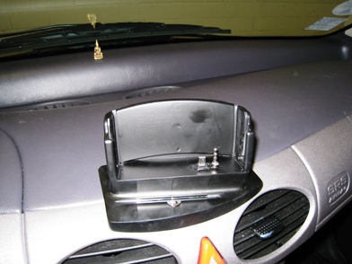

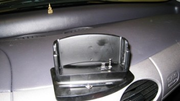

    zu 2.:
    also ich habe mir die passive bei Navisys bestellt und mit etwas Bastelei (Heisskleber und Pattex-Knete) selbst eine aktive gebaut

    Es gibt es keine Chance mit dem Brodit-Halter mit Durchgangsstecker oder mit einem aktiven Brodit-Halter ranzukommen, der Stecker ist durch den Steg im Halter dicht.
    Geht nur bei dem rein passiven Brodit, da muss man dann die Kabel manuell ins Gerät stecken.
    Oder basteln wie Lexas oder in den aktiven ein Loch bohren.
    @Lexas: Hast Du noch mehr Details zu Deinem selbstgebauten Navihalter? Wie ist das umgesetzt? Gibt es mehr Fotos?
    Hast Du auch einen Verstärker dazwischen? Und mutest Du komplett?

    Hallo, mach ich, habe allerdings keine Fotos beim "werkeln" gemacht, kann aber noch ein paar schiessen vom fertigen Ding.
    Bin allerdigs noch beim Geld verdienen, melde mich morgen mit einen Beschreibung :)
    Gruss Axel
