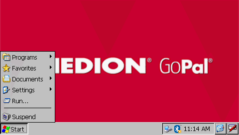

Die gibt es so nicht. Der Desktop ist je Teil von WinCE und wird immer im Hintergrund gestartet.
Es legt sich nur -normalerweise- die menu.exe darüber!
Der leere Desktop erscheint, wenn Du die menu.exe killst (oder erst gar nicht starten lässt)Einfachste Lösung (habe ich gerade getestet):
- Benenne die Datei \My Flash Disk\Menu.exe um in z.B. \My Flash Disk\Menu_.exe
- Kopiere Koord465.exe nach \My Flash Disk und benenne die Datei in Menu.exe um.
- Erzeuge eine Textdatei mit dem Dateinamen koord.cfg mit dem Inhalt
und kopiere diese Datei auch nach \My Flash Disk
- Mache einen Softreset!
Nun sollte statt dem Menü der Dektop, die Taskleiste und der Explorer erscheinen. Aber Achtung: jetzt wird auch z.B. der Treiber für die Fernbedienung nicht mehr automatisch geladen.Wenn Du explorer=1 in der koord.cfg weglässt, dann hat Du nur die Taskleiste (s. Bild)!
Stefan -
