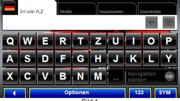

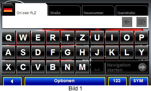

  • Oder kriegt bekommt man das Leerzeichenproblem definitiv nicht mehr hin?
    Jedenfalls nicht so einfach wie das Ändern der Buchstaben, das Leerzeichen ist eine Sache für sich.

  • Um die Funktion des Leerzeichens zu auf eine andere Taste zu legen, muss man nach der Zeichenfolge 0x20 am Ende der Datei suchen und die Zeichen dann gegen einen Buchstaben tauschen. Ich vermute aber, dass das die Taste Leerzeichen in einer anderen Datei definiert wird, ebenso wie z.B. die Taste Navigation Starten. Ich fürchte man muss dann diese Taste auch noch an den richtigen Ort verschieben und nicht nur die Funktion Leertaste.
    Ich habe mal angefangen als ich eine QWERTZ-Tastatur für das 2410 fertig machen wollte die Tasten zu suchen aber ich habe dann die Taste Navigation Starten nicht vernünftig verschoben bekommen und dann aufgegeben. Das Ganze ist wirklich äußerst verzwickt.
    Frank

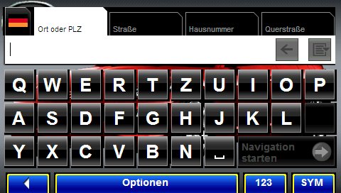

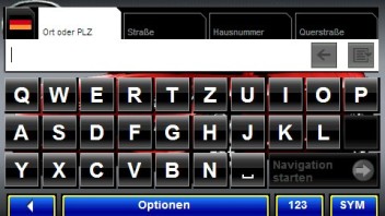

    Ich hatte genau da angefangen, wo die Buchstaben geändert werden mussten. Das "M" erschien wohl nicht, da ich es nur 3 mal am Ende eingefügt hatte.
    Aufgeben tu ich aber trotzdem nicht!
    Einmal editiert, zuletzt von technikfan ()
  • Das "M" erschien wohl nicht, da ich es nur 3 mal am Ende eingefügt hatte.
    Auch, wenn man es vier mal eintippt, bleibt das Leerzeichen-Symbol da ;( !
    Wenn man den Button drückt, erscheint allerdings das "M" in der Adressleiste (nur äußerlich bleibt der Button ein "Leerzeichen") :) .

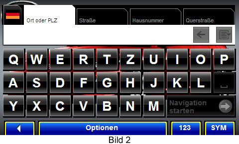

    PS: Ich hab's geschafft! Fehlerfrei!!!

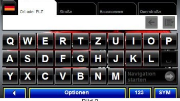

  • Hier nochmal als Beweisfoto!

  • Hallo. Die Datei ist vom Navigon 4310max - Version 7.4.1 :lesen
    Fakt: :schimpf
    Ich habe viele Bearbeitungsspuren in anderen Dateien die hier schon oft gepostet und kopiert wurden gefunden. Die Dateien waren mir alle zu unsicher und ich wollte kein Risiko eingehen dass ich eine eventuell defekte Datei anpasse! :ugly
    Lösung: :!:
    Deshalb habe ich die Original-Datei genommen und diese dann Schritt für Schritt bearbeitet!
    Boah, Mann, Alter, ey! So was hab ich zuletzt mit 12 gemacht :lachen und 1992 hab ich nicht so lange dafür gebraucht :wand
    Meine fertige Datei hat ein MD5_Hash von: 31F8AF68305327D2592D462FAFF91222 :)
    Die Datei unterscheidet sich im 1:1 Vergleich erheblich von den anderen Dateien, weil ich die Speicherbereiche verschieben musste um das "Leerzeichen" zu versetzen. :D
    Begründung: ?(
    Alle Buchstaben kommen in der Original-Datei 4 mal vor und haben ein „Template-Pfad“
    Mit einer Ausnahme: Das „Leerzeichen“ kommt nur 3 mal vor und braucht kein „Template“.
    Dadurch verschiebt sich der Speicherbereich nach dem Buchstaben "L" komplett und es entsteht am Ende der Datei eine neue Lücke, welche ich mit dem vorher gelöschten „Template-Pfad“ fülle damit auch der Neue letzte Buchstabe also das "M" angezeigt wird. FERTIG!!! :thumbup:
    ACHTUNG! Die Datei ist für ein NAVIGON 4310max - Version 7.4.1 und funktioniert (nur) damit einwandfrei!
    PS: Bei anderen NAVIGON's mit einer Original-"Keyboard-Layout_ABC.dat" die auch 10250 Bytes hat, könnte es evtl. laufen. :S
    7 Mal editiert, zuletzt von Z16XER ()
