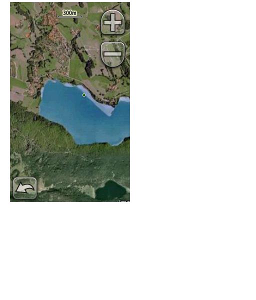

Hallo Volker,
zusammenhängende hochaufgelöste Luftbilder kannst du auf einem aktuellen Garmin-Outdoor-Gerät gleich vergessen. Da fehlen Grössenordnungen . . .
zur Verdeutlichung:
eine maximale KMZ (100 Kacheln 1024x1024 JPG gut reduziert) umfasst etwa 30 MB.
Ein hoch aufgelöstes Luftbild einer kleineren Region wie Madeira (50km x 20km) belegt als ECW etwa 1,15 GB.
Das lässt sich nur mit einem PDA/PNA wie dem Aventura nutzen. Das Aventura hat nur eine Grenze bei den Speicherkarten (derzeit 32 GB). Der Unterschied zum Garmin ist etwa Faktor 1024 - also Tausend Oregon-KMZ gegenüber einer Multilevel-Multitile IMP-Rasterkarte oder ECW-Karte für TwoNav.
Auch mit der neu freigeschalteten Funktion werden die aktuellen Garmin-Outdoor-Geräte noch keine echten Rasterkarten-Geräte. Das bleibt den PDA/PNAs vorbehalten.
Grüsse - Anton

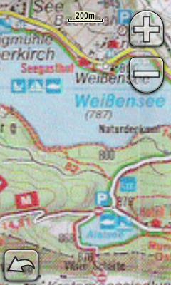

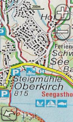

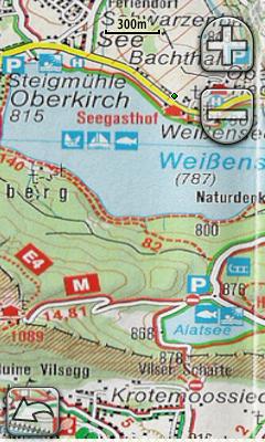

Ich hab nochmals mit Papierkarte, Scanner und GE etwas herumgespielt. Ergebnis sieht zu meinen ersten Versuchen schon deutlich besser aus:
oben alt
unten neu
Ein Profi mit entsprechenden (kostenpflichtigen) Programmen hat mir netterweise nen Kartenausschnitt meiner Heimatstadt angefertigt. Da kann man sehen, dass das was bringt, auch der Zoom bis auf 80 Meter ist noch ordentlich erkennbar.
Allerdings kann man damit noch keine ganzen Länder auf de SD packen und sich anzeigen lassen. Für den Anfang (?) aber ganz nett und ausbaufähig.

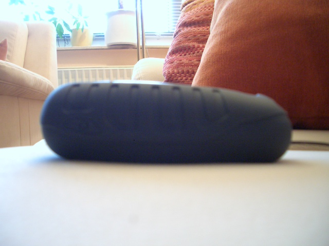

Ich hab mir mal zum Ausprobieren die Siliconschutzhülle fürs Dakota gekauft und das Kondom meinem Oregon 300 übergestreift ![]()
Passt eigentlich. Den Nutzen sehe ich als Schutz des Gerätekorpus vor Kratzern- da hat mein Oregon schon vorher durch intensive Nutzung welche am Korpus abbekommen.... ![]()
