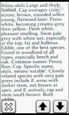

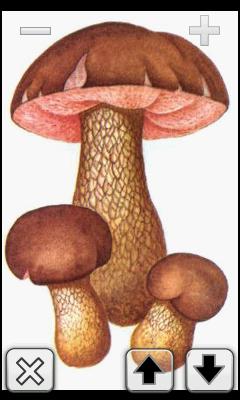

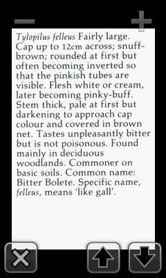

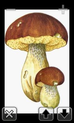

In Spanien ist ja eine limited edition eines Oregon 300 setas (Pilze) herausgekommen
http://www.kuviajes.com/2009/1…icionados-a-la-micologia/
Ich vermute, das es sich dabei einfach um eine bebilderte/beschriftete Datei im jpg Format handelt, die man aufs Gerät oder die SD überträgt. Würden sich ja ggf. durchaus noch interessante Einsatzgebiete für den Oregon erschließen (Flora& Fauna ...)
Ich hab mal ein wenig im www gestöbert und bin auf eine freeware Anwendung für PDA gestoßen, bei der es allerdings auch um Pilze geht (leider nur in englisch). Habe die Datei heruntergeladen und die jpgs einfach mal in einen Ordner jpg auf der SD gepackt- funktioniert ![]()

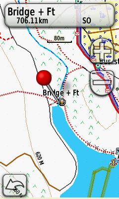

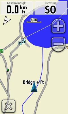

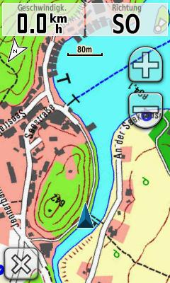

Die Größe der Möglichen Rasterkartendarstellung auf dem Oregon ist ja leider (noch) sehr begrenzt, was aber mit einer guten Raseterkarte und den dazu benötigten Programmen möglich ist, sehr ihr hier an einem kleinen Ausschnittsvergleich von folgenden Karten:
CN NT 2010
openmtbmapsAlp (aktuelle)
Topo D V2
Topo Bayern 1ok (danke an Sardinien)

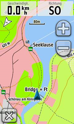

Da kann man über Dashboard ggf. ein paar neue Ansichten in der Karte erzeugen:
Mit tippen auf den Cachenamen bekommt man die Cachebschreibung angezeigt (soweit vorhanden
)- mit tippen auf das Geocache Logo bekommt man sämtliche Funktionen die man bisher unter Geocache aufgerufen hat direkt angezeigt...
[Blockierte Grafik: http://www2.pic-upload.de/thumb/08.12.09/2wxtwamt6825.jpg]
[Blockierte Grafik: http://www2.pic-upload.de/thumb/08.12.09/n2vo7s8cefqs.jpg]
Es ist schon ein Bug entdeckt worden- hat man einen Cache ausgewählt und geht über das geocaching Logo ins Cachingmenue und wählt einen anderen Cache aus, funktioniert das leider nicht...
Hier noch 2 Einstellmöglichkeiten übers Dashboard:
[Blockierte Grafik: http://www2.pic-upload.de/thumb/08.12.09/kuwahwb4lyob.jpg]
[Blockierte Grafik: http://www2.pic-upload.de/thumb/08.12.09/h4qnl94hqhza.jpg]
