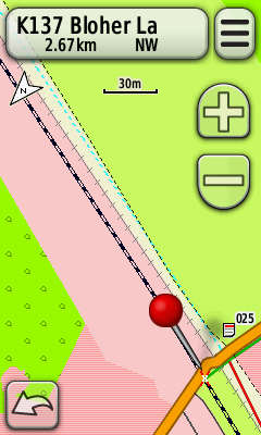

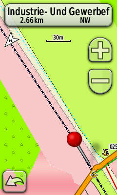

ich meine festgestellt zu haben, das es auch bei der 3.20 FW Probleme bei der Darstellung von Icons auf dem Gerät gibt (soll auch schon bei älteren FW Versionen so sein.
Schaut Euch z. B. die Icons für die Bahnübergänge an- beim Reinzoomen wird aus dem Andreaskreuz nen Anker und etwas anderes ...
Abgebildet sind shots von der Topo DV2

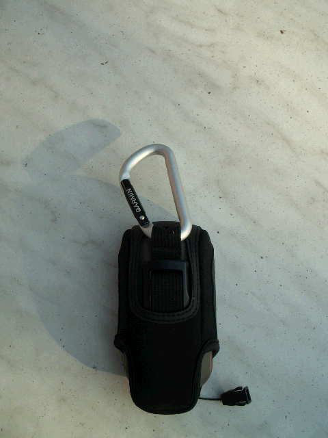

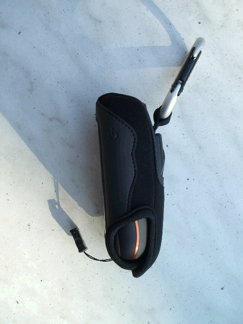

Hier mal was zu den jetzt erhältlichen Tasche mit Sichtfenster:
Werde sie nur als Schutzhülle für unterwegs bei Nichtgebrauch im Rucksack oder ähnlichem einsetzen, um Verschmutzungen/Kratzer auf der Displayschutzfolie zu vermeiden....Ist sehr passgenau und macht einen wertigen Eindruck. Ggf. kann man ja das Gerät auch durch das Sichtfenster bedinenen, Display ist durch das Sichtfenster besser ablesbar, als ich gedacht hätte (aber nicht besser als ohne :D). Der Karabinerclip kann auch weiter verwendet werden (nicht im Lieferumfang der Tasche). Tasche passt übrigens nicht mit Oregon auf den Garmin Fahrradhalter.
Anbei ein paar shots:
Bei neueren Oregon 300 wurde anscheinend etwas bezüglich des Verschlusses beim Deckel geändert. Da wurde jetzt ne Feder eingebaut- dies hat meiner noch nicht. Danke dem Bildspender
Hier gibts Fotos der Garmin (Hartschalen-) Transporttasche. Da sieht man auch mal vorab ein Gerät in der Tasche- ist noch ein wenig Platz...

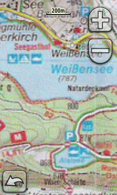

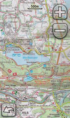

7. bei mehreren Kartenausschnitten geht der Oregon wohl in die Knie. Auch so ist der Kartenaufbau beim Zoomen/Scrollen etwas langsamIch hab bestimmt noch was vergessen und einiges kann man bestimmt noch verbessern, auch um die Qualität der Kartenansicht zu erhöhen (die ist bei mir nicht so prall)- anbei ein paar shots
Da ich aber überwiegend in D unterwegs bin, bin ich wohl mit Topo D V2 und openmtbmapd/alps + Höhenlinien gut genug aufgestellt, dass ich eigentlich keine Rasterkarten für dieses Gebiet brauche...
Oder wo wären da die Vorteile?
Anbei shots openmtbalps/TopoDV2/eingescannte Rasterkarte
