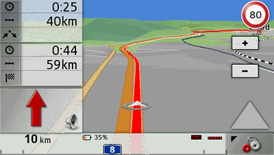

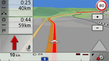

  • Wie gesagt dann würde ich dir das joshuaskin 1.6 empfehlen.Das kommt dem Original sehr nahe und deinen Skippy hast auch drin.
    Hab dir mal ein Bild angehängt.Der skipwaypoint ist das Dreieck rechts unten.Das reicht aus auch mit Handschuh.

    Original von @tomic
    Wie sieht denn der "Skip-Waypoint"-Button in der Turn-By-Turn-Ansicht aus? Ist das auch so ein Dreieck wie oben gezeigt?
    Konnte den "Schalter" auch bei aktivierter Routenplanung bisher nicht entdecken!
