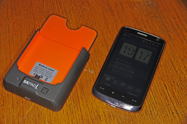

    Ich habe mir das Zubehörteil für den HTC Touch HD besorgt und einige Zeit ausprobiert. Der Touch HD musste unter Glopus laufend die Satellitenansicht updaten und auf 90% hell gestelltem Display abbilden.
    Nachdem beide Teile separat an USB-Anschlüssen geladen waren, das neue Zubehörteil SKPAD über drei Ladezyklen, wurden die Geräte zusammengesteckt und an einen Ort mit durchschnittlichen Empfangsverhältnissen gelegt.
    Das HTC Touch HD lief bis zur Batteriewarnung durchschnittlich 3 Stunden 52 Minuten. Das zeigte sich mehrmals, ohne dass eine zusätzliche Laufzeit durch das SKPad erkennbar wurde. Ich nahm zunächst an, das gelieferte SKPAD sei defekt, doch Messungen widerlegten diese Annahme. Das SKPad funktionierte, es weigerte sich nur, Spannung an das fast leere Touch HD abzugeben.
    Dann entdeckte ich schwarz in schwarz, mein Lieblingsdesign einen kleinen Einschalter im unteren Teil des SKPad. Eine Sekunde draufgedrückt, und die Batteriewarnung verschwand augenblicklich. Das SKPad versorgte nun die Darstellung der Satelliten unter Glopus weitere 4 Stunden 47 Minuten.
    Mehrere Probeläufe bestätigten die ermittelten Werte.
    Man kann auch die Huckepack gesteckten Geräte gemeinsam an einer USB-Quelle laden, aber das dauert unnötig viel länger. Getrennt an zwei USB-Quellen ist die Ladung nach 2 Stunden 17 Minuten bis 2 Stunden 30 Minuten erledigt.
    Fazit: Das HTC Touch HD passt spielfrei in das SKPad, findet durch die solide Bauart darin einen gewissen Schutz und verdoppelt mindestens die Laufzeit eines Gerätes, das unter anderen Bedingungen (z.B. Navigon 7) manchmal schon nach 2 Stunden 55 Minuten eine Batteriewarnung ausgibt. Durch den Verguss ist die Elektronik des SKPad wassergeschützt, allerdings auch reparaturresistent.
    Für den Preis von 40 bekommt man einen guten Gegenwert. Beim Vertrieb gibt es auch eine Lederausführung, die ich aber nicht kennengelernt habe.
    artur

  • Richtig, das mit dem Stift hatte ich nicht erwähnt.
    Ja, das ist eine gewisse zusätzliche Anforderung, man muss vor Einstecken in den SKPad daran denken, den Stift umzustecken, weil man ihn im HTC Touch HD später nicht mehr erreichen kann.
    Aber die Gewöhnung daran geht schnell. Außerdem kann man den Touch HD auch nochmal kurz herausnehmen und das Umstecken nachholen, wenn man es vergessen hat.
    Der Stift ist im SKPad gut arretiert.
    Jedenfalls schön, dass die Konstrukteure daran gedacht haben.
    artur
    EDIT
    Ach ja, neulich habe ich meinen Stift gesucht - er steckte im SKPAD. Also nicht vergessen, den Stift wieder zurückzustecken. Oder gleich einen zweiten Stift besorgen...

  • Für diese Ausführung kann ich leider nur eine überwiegend negative Erfahrung mitteilen (die sich mit anderen Berichten im Web deckt)
    a) keine Laufzeitverdoppelung nur ca. 80%
    b) das Kameraloch ist nicht passgenau, so ergibt sich ein kleiner Schatten links oben.
    c) nach drei Tagen im Auto war das (schon mehrfach vollgeladene-Ladezyklen nach Anleitung) skpad leer
    Eine sinnvolle Ergänzung ist es trotzdem, da eim Omnia nur eine Buchse und man im PKW abwechseln Gerät oder skpad nachladen kann.
