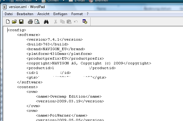

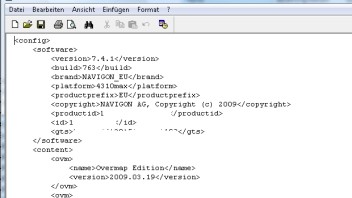

    Ach ja, jemand wollte doch die Version von meinem 4310 wissen. Das hab ich ja vor drei Wochen gekauft. In der version.xml steht nun folgendes:
    <version>7.4.1</version>
    <build>763</build>
