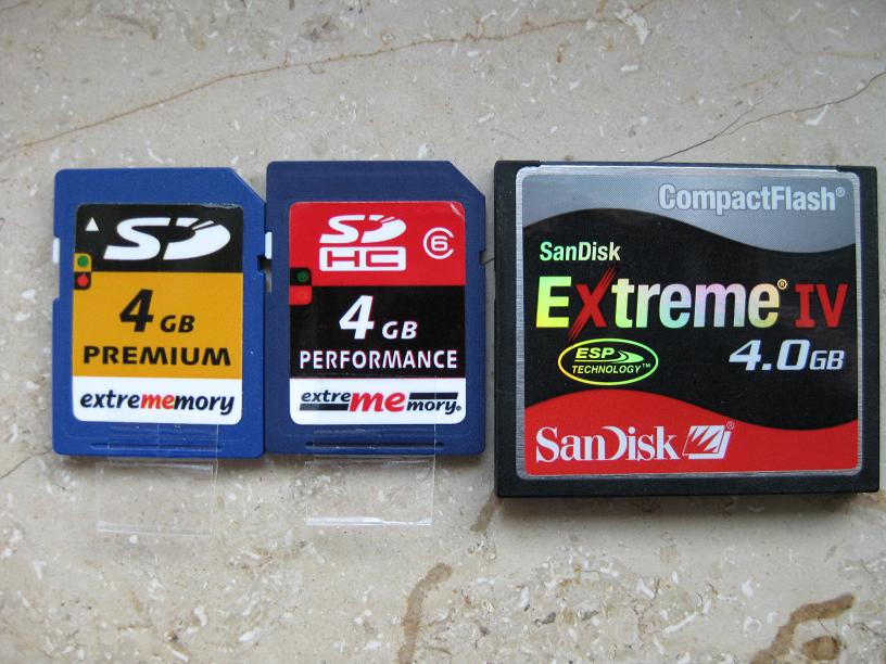

das mit den langen zugriffszeiten kann ich so nicht ganz bestätigen. ich habe seit ein paar wochen das 7941 mit V4 und z.z. bisher nur 4gig karten getestet (siehe anhang). für den test habe alle karten mit den gleichen files bespielt:
insgesamt 3.76GB mp3 (46 alben mit 559 files).
für den 1. test habe ich ein mp3 gespielt, dann das radio komplett ausgeschaltet (auch zündung) und die zeit vom einschalten bis zum ersten ton gemessen:
CF: 28s
SD: 32s
SDHC: 33s
beim 2. test war das radio mit CF und SD bestückt, ansonsten gleiches szenario:
mp3 von CF: 26s
mp3 von SD: 37s
beim 3. test habe ich die karte jeweils im laufenden betrieb entfernt und die zeit vom wiedereinsetzen bis zum ersten ton gemessen. hier musste man sich sogar beeilen mit dem einsetzen des bedienteils:
CF: 6s
SD: 7s
SDHC: 11s
aus meinen tests habe ich folgende schlussfolgerungen gezogen:
beim einschalten des radios laufen die prozesse in priorisierter reihenfolge ab (letzter radiosender, senderliste, bluetooth, SDS, media). erst wenn der sprachdialog bereit ist (nach ca. 30s), erfolgt das scannen der datenträger. deshalb auch das längere warten auf die musi. ist das SDS noch nicht bereit (nach werksreset) kann man 10s sparen ![]()
der zugriff auf die CF ist nach dem einschalten generell schneller. ich vermute, dass das CF-interface im radio besser als das SD-interface ist. die von mir getesteten karten sollten aber alle schnell genug für das radio sein.
ob die zugriffszeiten linear mit der anzahl der dateien steigt, kann ich erst mit einer grösseren karte testen.
hinderlich ist dabei dann wahrscheinlich das datei/ordnerlimit.
