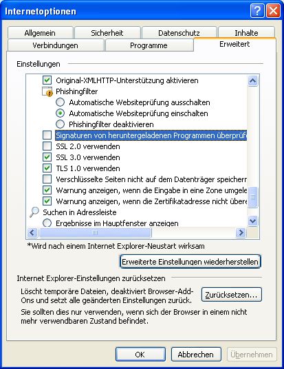

  • Das Problem "Server antwortet nicht" hatte ich auch:
    Firewall und Virenscanner ausgestellt, trotzdem diese Fehlermeldung.
    Das Problem lag bei mir am IE, obwohl ich den gar nicht benutze, aber der hängt sich überall rein.
    Im IE Internetoptionen ändern, Haken bei "Signaturen bei heruntergeladenen Programmen überprüfen"
    rausnehmen, dann funktionierte es bei mir.
    (S. Anhang)
    Also bei mir ist das Häckchen drinnen, und funktioniert trotzdem.
    Original von ManfredK68
    Viele Wege führen nach Rom, liegt evtl. ja auch an der Version vom IE
    Original von stachel_57
    Also bei mir hat es mit IE7 und IE8 problemlos funktioniert.
