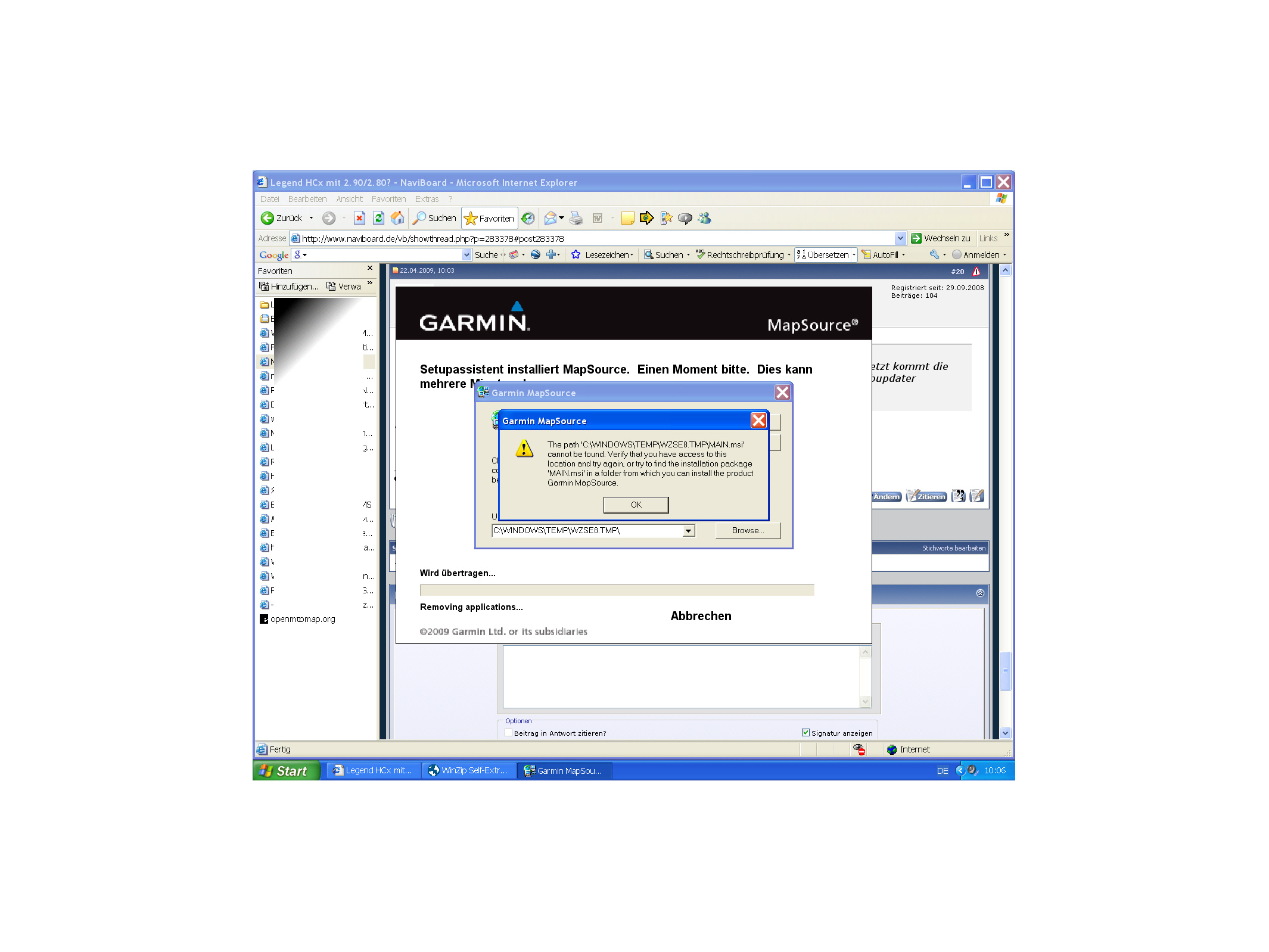

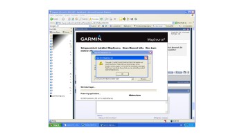

  • Ich habe nach dem Update von 6.13.7 auf 6.15.6.0 das Problem, daß nach dem Start nur eine Fehlermeldung mit "Runtime error..." erscheint. Gleiches hatte ich wie viele andere damals beim update auf Version 6.14.1. Geholfen hat nur, die alte Version 6.13.7 wieder zu installieren.
    Was kann ich jetzt tun?
    Bis dann,
    Ralf.
  • Habe gerade dies hier gefunden und auch ausprobiert. Bleibt aber bei der Fehlermeldung.
    MapSource: Neue Version 6.15.11 ist verfügbar
    Bis dann,
    Ralf.
