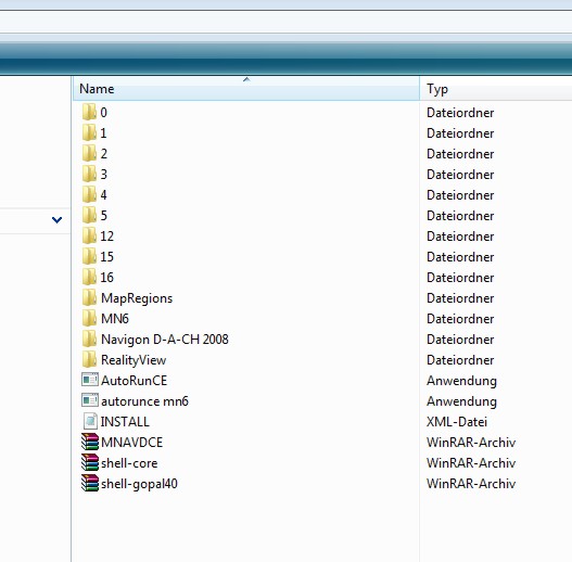

  • Hallo, ich habe derzeit Gopal 4 auf meinem 465T laufen, zusätzlich nun MN6 auf der Karte. Ich schon schon das Ganze Forum durchsucht, finde aber keinen "einfachen" weg MN6 zusätzlich über z.b. ein Menü zum starten zu bekommen ?!?!? :-D) Bitte bitte kann mir ein Profi weiterhelfen ? vielen Dank anbei der Inhalt meiner SD Card. die AUtorunCE ist doppelt , die eine Habe ich umbenannt ..... mit dem Zusatz MN6.

  • Bevor ich's erklär, häng ich kurz meine Dateien hier rein, kommen nach \My Flash Disk\navigation\menu\desktop (Pfad zu mn6.exe evtl. anpassen). Im GoPal-Wiki steht dazu aber auch noch was (-> Application order).

  • ok jetzt hab ichs auch geschnallt .... wollte das eigentlich im MN6 posten, sorry. Tja über die Suche komme ich nicht wirklich weiter. Habe Dein Icon und die xml kopiert. wenn ich nun den button im menü drücke .... zuckt das navi kurz .... und dann nochmal .... mehr passiert nicht :o(

    Desktop: beim Hochfahren des Navi die "Fähnchentaste" gedrückt (Desktop-Free-Methode), über die Taskbar, den Windows-(PNA-)Explorer auf die Storage Card und weiter zur MN6.exe gehen und Navigon starten.
    Ansonsten, 'Pseudo-Setup' durchführen: Speicherkarte in den PNA stecken, "[\SD]\autorunce.exe" doppelklicken (die von Navigon) und die dann auf dem PNA installierte "[\MFD]\mnav\mnavdce.exe" erstmal zum Test über den PNA-Explorer doppelklicken (Funktionstest)).
    Fehler kann sein: falsche Version oder Auflösung, mehr dazu steht im \mn6.log!
