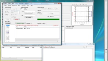

  • Hallo Andreas,
    morgentlicher Start, WSG angestöpselt, 1.10 geladen, gestartet, finden, öffnen, TrackWerkzeug...
    Gesehen, keine Angaben über log-Speicher, Fehlermeldung siehe Bild. WSG steht im Kommando Mode. Konsole hatte ich leider nicht geöffnet.
    Ohne weiteren Kommentar, denn ob das reproduzierbar ist, weiß ich nicht. Probieren werde ich es gerne, sonst evtl. unter allg. Spiritismus ablegen.

    Das ist mal wieder ein Problem mit der WinTec Firmware. Diese schafft es nicht zuverlässig, dass die Antworten auf meine Anfragen in separaten Zeilen erscheinen. Soll heißen, die Antworten erscheinen manchmal mitten in einem (kaputten) NMEA Satz.
    Wenn ich z.B. " @AL,2,3" schicke, müsste als Antwort " @AL,2,3,OK" zurückkommen (als separate Zeile). Tatsächlich kommt aber manchmal z.B. "$GPRMC,xxx,xxx,xxx @AL,2,3,OK" zurück.
    Ich habe gerade den Code geändert, dass AVGPS auch damit vernünftig umgehen kann.

  • Ahhhhh...
    Ich hatte schon Bedenken, ob das posten dieses "Fehlers" überhaupt sinnvoll war, oder ob es nur meine Konstellation betrifft.
    So wie Du es jetzt darstellts, ist es evtl. doch von allgem. Interesse.
