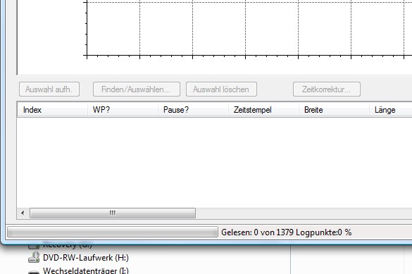

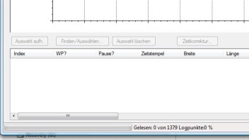

ich habe nochmal sehr viel Zeit darauf verwendet dem Problem auf die Spur zu kommen. Das komische ist, dass es bei mir immer geht.
Es passiert tatsächlich immer wieder, dass das WSG-1000 auf eine Anfrage nicht reagiert und dadurch einen Timeout erzeugt (der Timeout kann dabei auch eine halbe Stunde sein, das Gerät schickt einfach nichts). Wenn man dann die Anfrage wiederholt (was ich ja auch mache), wacht der WSG-1000 aus seinem Tiefschlaf wieder auf und schickt, verschlafen wie es halt mal ist, den vorherigen Block leicht geschrottet doch noch los, gefolgt von einem richtigen Block. AVGPS erkennt das aber und es geht dann etwas humpelnd weiter.
Das Ganze ist auch bei TMX2 und TMX3 so, habe ich mit PortMon überprüft.
Natürlich habe ich nun ein Konsolenfenster eingebaut, welches die Kommunikation mit dem Gerät anzeigt. Damit sollte es auch für euch möglich sein, eventuelle Fehlerzustände analysieren zu können um mir dann zu sagen, was ich besser machen könnte. ![]()
