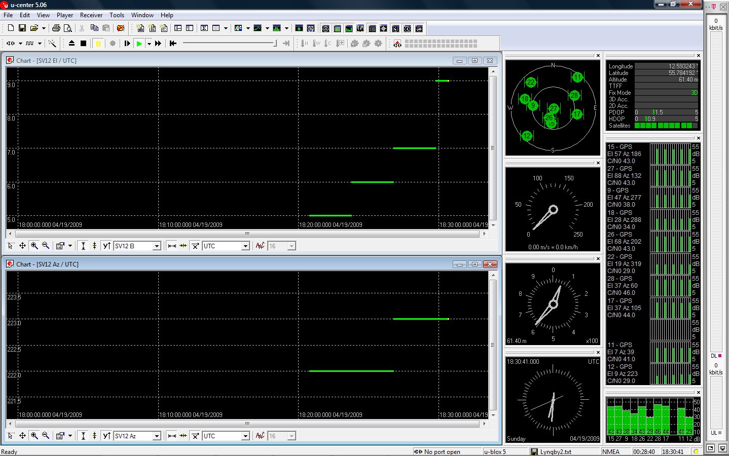

hier ist ein erstes log -- allerdings steht auf meiner derzeitigen Position im Süden ein Haus im Weg. Zwar mit gleicher Höhe (3 Stockwerke), aber die untersten 10 Grad sind dadurch wohl "weg"...
Ich schau mal, ob ich später irgendwo einen "Hügel mit freier Aussicht" finde. Heute Abend bin ich am Øresund, da sollte wenigstens in Richtung SO freie Sicht bis runter auf's Wasser sein. Dann versuch ich auf jeden Fall ein neues (und auch längeres log).
Vielleicht kannst Du aber schon mal checken, ob diese Art des logs überhaupt alle interessanten Daten enthält. Und falls nicht, müsste mir jemand erklären, wie man die fehlenden Datensätze hinzufügt...
/Sebastian
Danke, aber leider kein EGNOS dabei.
Es kommt ein 31 im OSO, bei 109 ° und 6 ° Elevation. Ds ist im Azimuth aber verm. zu weit von den 124/126 weg.
Auf der "anderen" Seite, 120, kommt auch nix.
Könnte schon sein, dass EGNOS nicht empfangbar ist. (SBAS ist aber aktiviert? Wie das geht weiß ich leider nur noch für u-blox/ANTARIS-Chips aus dem Kopf).
