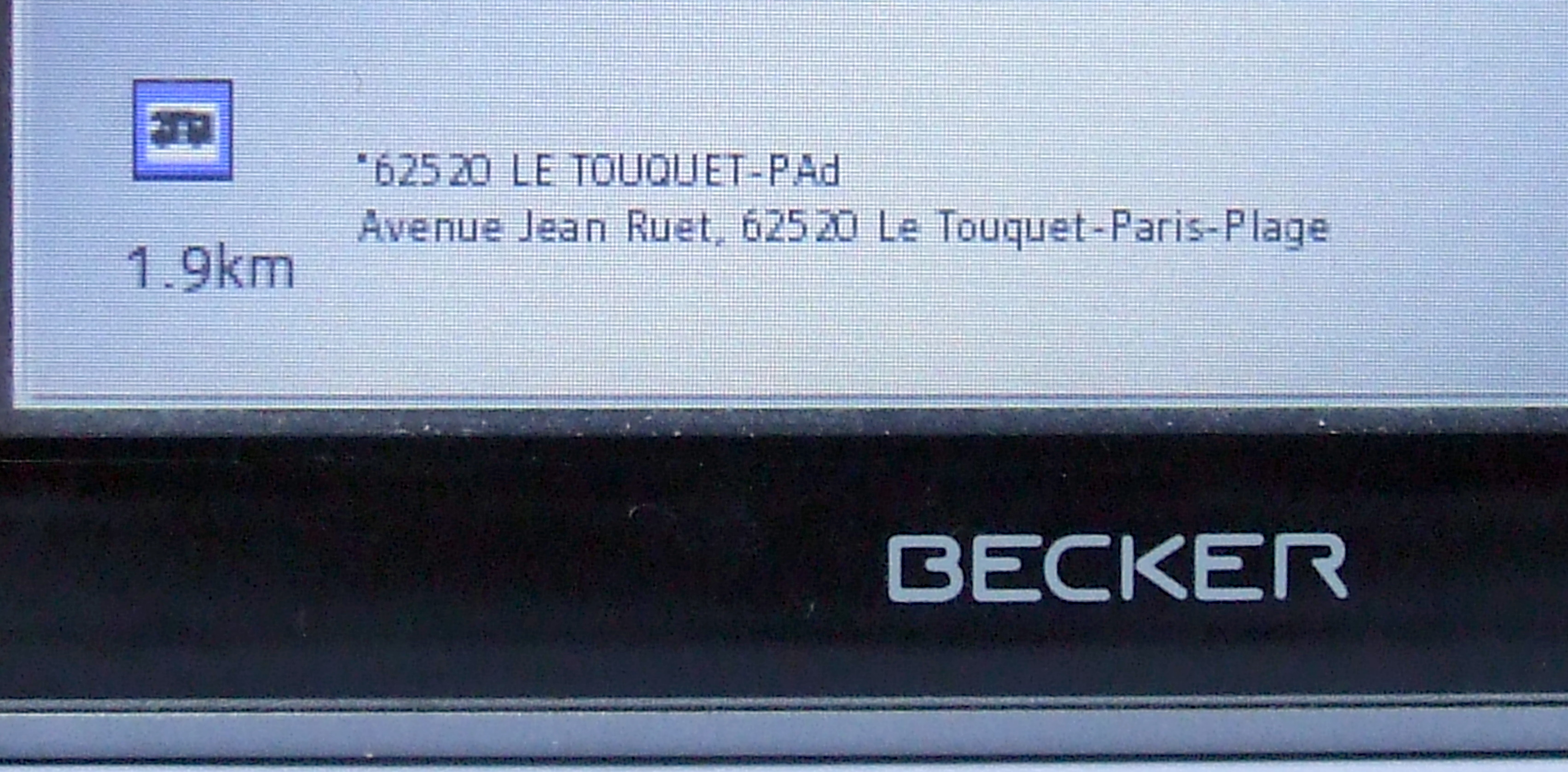

  • Hallo, ihr Beckerfreunde,

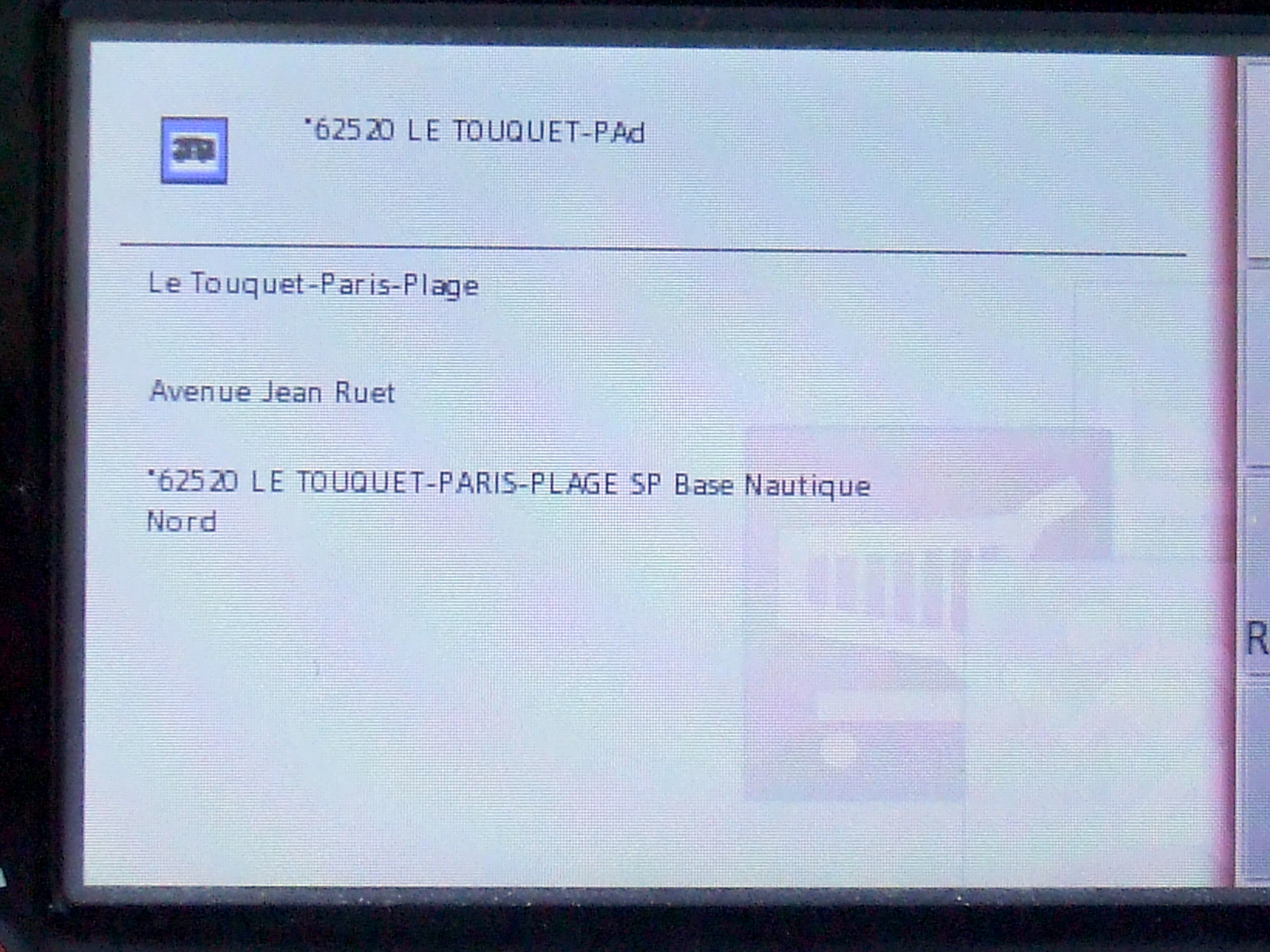

    hat sich schon mal jemand damit befasst, die Schriftgröße in den Anzeigefenstern zu verändern?
    Das Problem besteht doch darin, dass oftmals die Anzeige der Adressdaten einfach abgeschnitten ist und die komplette Adresse nicht gelesen werden kann.
    Siehe im Beispielfoto die erste und dritte Adresse.
    Eine Möglichkeit zum Scrollen besteht aber auch nicht.
    Wie könnte dieser Mangel behoben werden?
