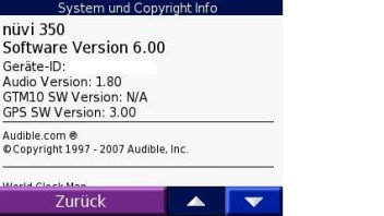

    bei der software-info erscheint bei "gtm10 sw version" (müsste es eigentlich nicht auch "gtm12" heißen?) weiter ein "(N/A)".... irgendwie gehe ich mittlerweile fast davon aus, dass der empfänger hinüber ist.

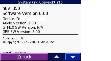

    Anbei ein Screenshot von meinem 350T. Der läuft Super, bis jetzt keine Probleme.

  • gtm N/A heißt nur "not available", und beim 350er wurde m. E. die Version nur angezeigt, wenn der Empfänger angeschlossen war.
    (Analog bluetooth firmware - wird nur angezeigt, wenn BT aktiv ist)
    hmm, okay... ich habe zwar keine ahnung, wie du bei "audio" auf die v1.80 kommst (bei mir ist es 1.70, es gibt laut webupdater auch nichts neueres), aber ansonsten ist das ja wie bei mir; inklusive "N/A" beim GTM10.
    wie gesagt: diese anzeige ändert sich (leider) auch nicht, wenn ich den empfänger dran habe. :(
