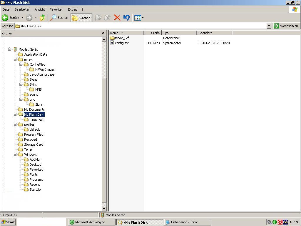

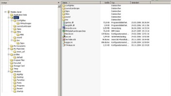

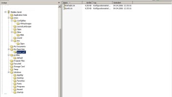

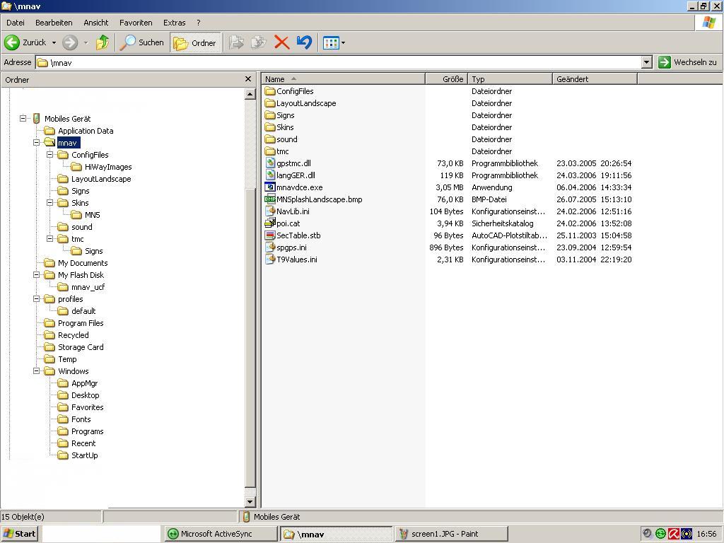

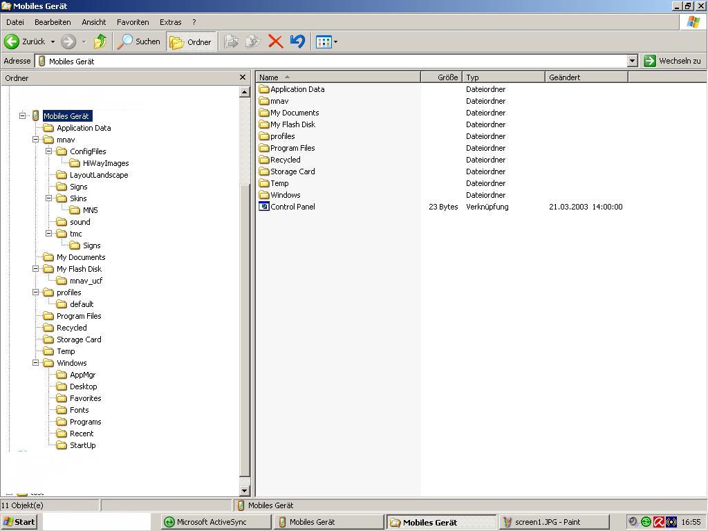

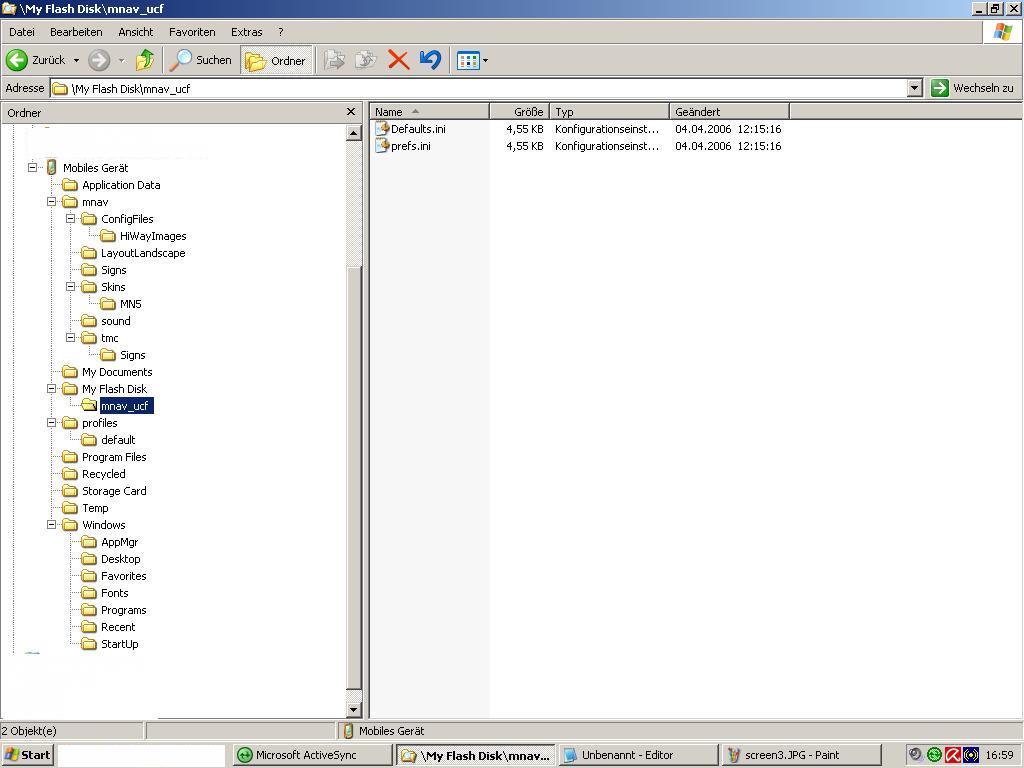

  • ja... so was habe ich schon vermutet... wie bekomm ich denn die reste weg?
    wenn du das Gerät per Active-Sync (XP) oder Mobile Device Center (Vista) mit dem PC verbinden kannst, dann solltest du eigentlich Zugriff auf die entsprechenden Ordner haben. Allerdings kenne ich das MD 95900 nicht en detail, so dass hier hoffentlich noch Kenner des Gerätes mitschreiben.
    Harald
  • jupp... ich kann drauf zugreifen, nur weiß ich auch nicht, was ich dort ändern/löschen soll ???
  • Hallo yaakov,
    es ist einfacher als du denkst.
    Einfach den Ordner Mnav auf dem Navi in Medion umbenennen,
    dann läuft das ganze auch.
    Alternativ kann man auch in der Installroutine die ini so abändern das
    bei der Installation der Ordner gleich in Medion statt Mnav benannt wird.
    Das war auch schon der ganze Spuk ;D
    LG Butschiboy
