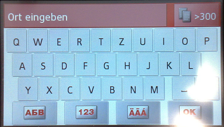

    - QWERTZ-Tastatur für Eingabe von Adressen etc.

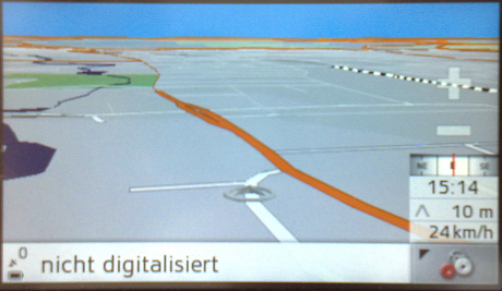

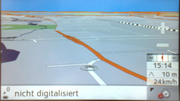

    - Tripcomputer mit 3 unabhängigen Aufzeichnungsmöglichkeiten (zu erreichen über einen Klick auf das Infofeld in der Kartenansicht)
    - Uhrzeit als dritte Information im Infofeld über der Höhe
    - Schnellumschaltung zwischen 3D und 2D Ansicht durch Klick auf die Leiste mit dem Straßennamen (unten am BIldschirm) über dem Becker-Schriftzug (mittig)
    - Einheitliche Himmelsfarbe am Tag (Mittagsblau), unabhängig von der Uhrzeit
    - Pfeile des Fahrspurassistenten auch in der Nachtansicht in rot / grün
    - Zoomsymbole und Schild mit Tempolimit mittig an der Infobox ausgerichtet (Kartenansicht)

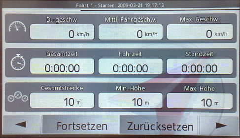

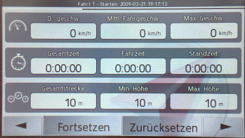

  • ... wie muß ich mir die Tripfunktion vorstellen ?
    Ein paar screenshots wären echt hilfreich.
    Original von Heavy-Dee
    Screenshots kann ich jetzt gerade keine machen, habe keine Kamera zur Hand, muss ich bei Gelegenheit nachliefern.
    Der Tripcomputer ist aus iGO8, wurde hier also nur zu neuem Leben erweckt. Man kann drei voneinander unabhängige Aufzeichnungen durchführen / pausieren / zurücksetzen. Aufgezeichnet werden dabei Werte wie:
    - Durchschnittsgeschwindigkeit
    - mittlere Fahrgeschwindigkeit (also Durchschnittsgeschwindigkeit ohne Pausen)
    - maximale Geschwindigkeit
    - Gesamtzeit
    - Fahrzeit
    - Standzeit
    - Gesamtstrecke
    - Minimale Höhe
    - Maximale Höhe
    Nach einem Reset stehen alle drei Aufzeichnungen auf Fantasiewerten, können aber mittels des Knopfes "Zurücksetzen" genullt werden. Die aufgezeichneten Daten bleiben auch bei einem Standby des Gerätes erhalten.
    Hoffe, das hilft ein wenig
    Pettersson
    oooo, sehr schön, hab ich auch schon dran gedacht. muss ich gleich anschauen!! thx
  • @Pettersson
    Besten Dank!! Die blöde ABCD.. Tastatur war der einzige kleine Wermutstropfen bevor ich das z099 gekauft habe, jetzt ist sogar das "ausgemerzt" :)
    Hast du gut gelöst, insbesondere das mit dem fehlenden Platz und den nun unten angeordneten "Buchstabenarten-Buttons". Hatte auch schon dran gedacht ne QWERTZ zu machen, habs dann aber wegen dem fehlenden Platz sein lassen...
    gute Arbeit, thx!
    Jippie! Endlich, vielen Dank!
    Wenn ich nur diese Tastatur in Josh1.5 "importieren" will, welche Dateien brauch ich dazu, außer der offensichtlichen "keyboards_480_272.ui"?
    die offensichtliche reicht. hats jedenfalls bei mir. einfach keyboards_480_272.ui in den joshua-1.5skin /ui_becker/480_272/ui/ rein und gut ist :)

    habe soeben die QWERTZ Tastatur installiert. Es funktioniert einwandfrei.
    Gruß campinggott
  • Meinen Dank an Petterson für die QWERTZ.
    Das ist wirklich DIE Offenbarung, das hat mir schmerzlich gefehlt.
    Ich hoffe es ist ok, wenn ich nur diese Datei hier anhänge:
    Original von st001
    oder:
    Original von ilbaron
    Du brauchst nicht jedesmal die Data.zip, oder den Skin entpacken und wieder packen, denn es geht einfacher wenn Du im iGo8Ordner ein Verzeichniss ui_becker/480_272 anlegst und die keyboards_480_272.ui dann da reinkopierst.
    Falls du deine Arbeit nicht "zerpflückt" sehen willst gib mir Bescheid, dann nehm ichs wieder raus.
    Dachte mir, es spart etwas an Traffic, wenn die die andere Skins nutzen nur diese Datei ziehen...
