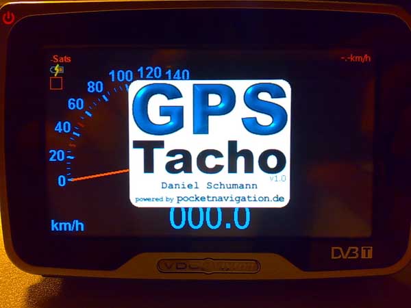

  • Also, bei mir funzt es nicht, obwohl ich die richtigen Dateien hab und auch die inis geändert hab.
    Wenn ich bei der PN4000.ini den ComPort 1 eingebe, bringt er die Meldung: ComPort kann nicht geöffnet werden und startet garnicht
    Wenn ich ComPort 2 eingebe komme ich zwar zu diesem Bild:
    aber das wars dann auch schon. Keine Reaktion mehr. Ich muß das Gerät dann neu starten...
    Gruß Bo
  • Wie ist denn VirtComm eingestellt? Da muss links der Com0 und rechts danaben der Com1 als virtueller Port eingestellt sein ( Baudrate 9600 ).
    Einmal editiert, zuletzt von s_mario ()
