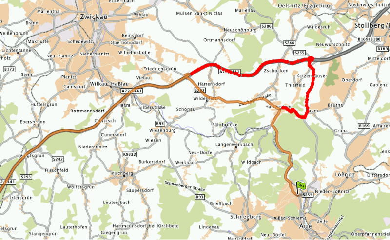

    Das MAX983 ist ziemlich stark auf Autobahn/Bundesstraße ausgerichtet, Staatsstraßen werden fast nicht beachtet. In unserer Gegend (Südsachsen) ist der Ausbauzustand von Bundes- und Staatsstraßen fast gleich - die Fahrzeiten sind ziemlich identisch.
    An meinem Beispiel (von Talstraße, Bad Schlema nach Plauen) habe ich die unterschiedliche Routenführung aufgezeigt - orange sind alle mir zur Verfügung stehenden Routenplaner, rot ist der Umweg das MAX983. Das MAX983 zeigt in Hartenstein beim abbiegen von seiner Route auf die Orange eine 4min kürzere Fahrzeit an - bei einer Gesamtfahrzeit von 55min. Also kann die ursprüngliche Route ja nicht die Schnellste gewesen sein?!

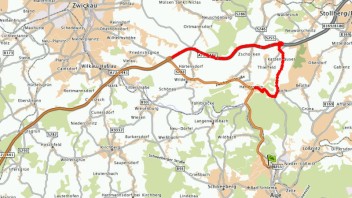

    Das erste Bild zeigt die Route die jeder normale Mensch und auch jedes Normale Navi nimmt
    Das zweite Bild zeigt nun die Route die der Clarion 983 fahren möchte !
    schnellste Route
    [Blockierte Grafik: http://s10b.directupload.net/images/090511/temp/hpahu9p4.jpg]
    Autobahnlastige Route, wie vom Gerät vorgeschlagen
    [Blockierte Grafik: http://s5b.directupload.net/images/090511/temp/2st3hqce.jpg]
    Das hier was nicht stimmen kann, erkennt man auch ohne geografische Kenntnisse, oder ? :-D)
