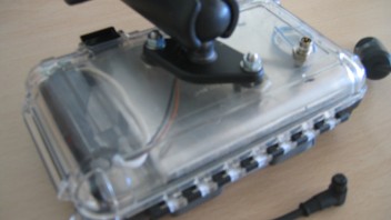

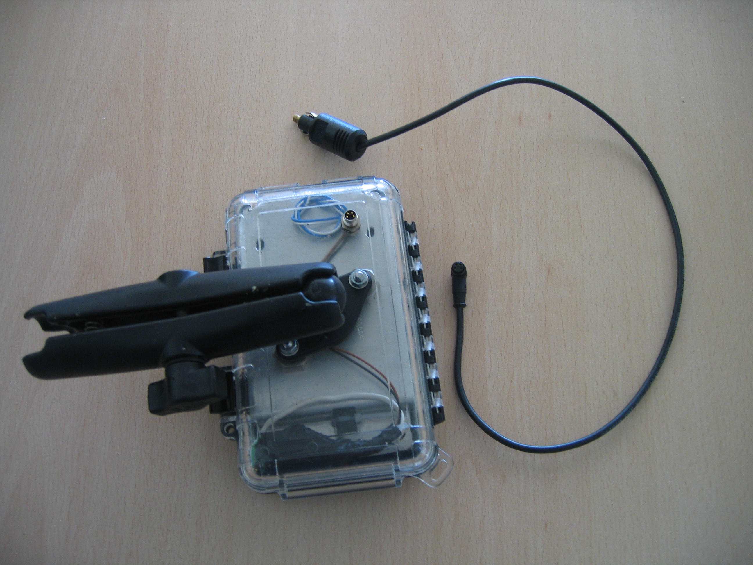

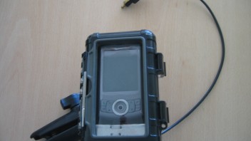

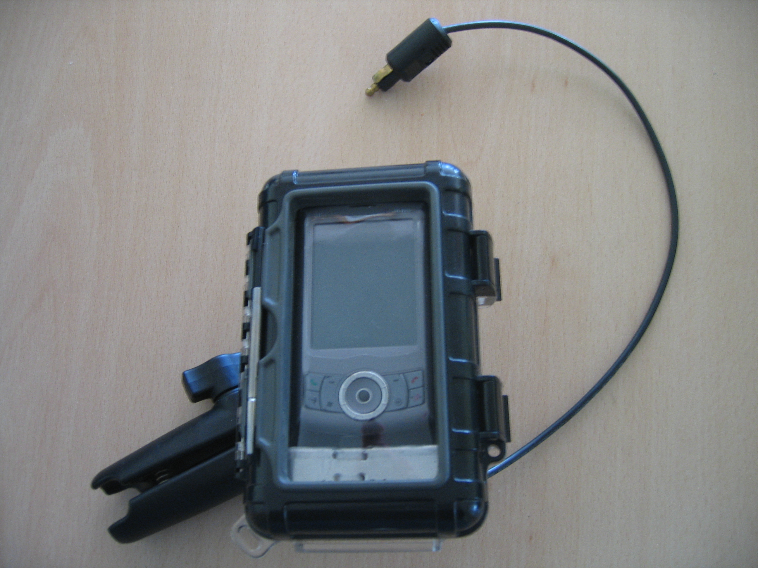

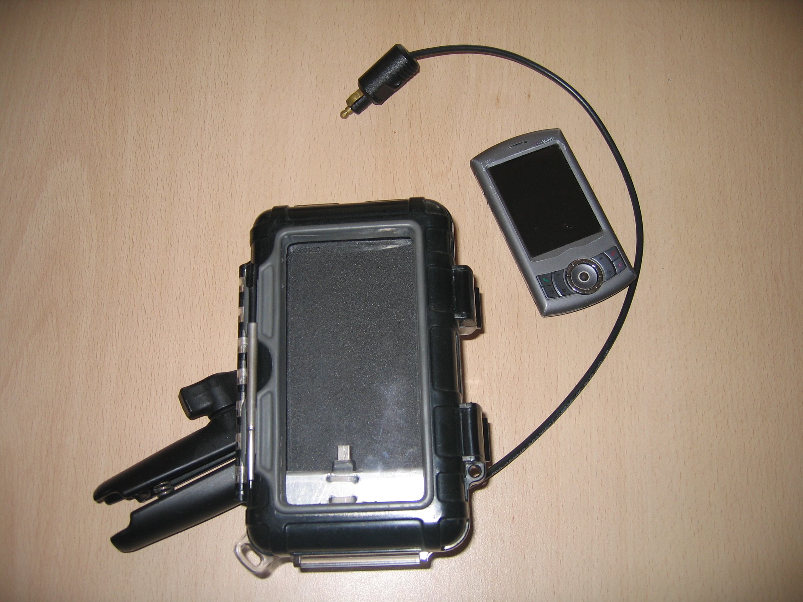

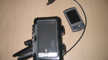

Servus,

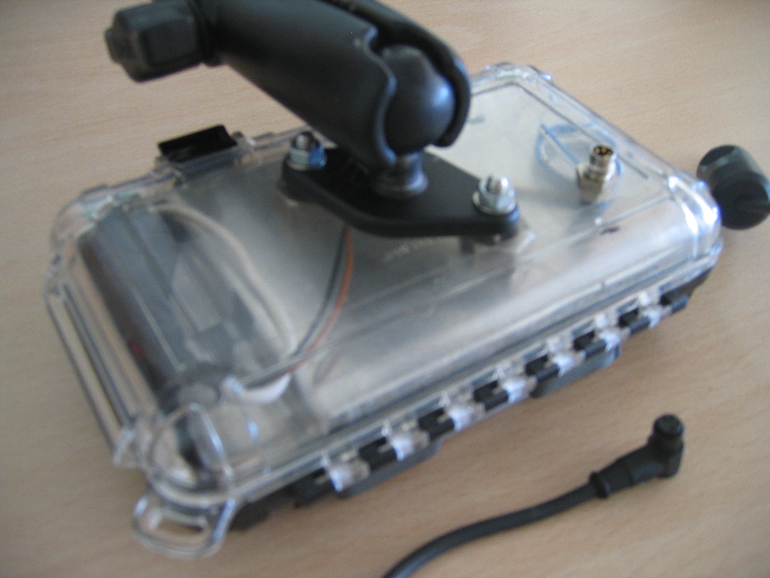

jetzt will ich euch auch mal meine Version vorstellen.
Anregungen aus dem Thread:
Wasserdichte "Stromversorgung"
Wasserdichte Stromversorgung durch einen 4Poligen Stecker.
Conrad elektronik:
735160-89
Aber hier Bilder:
Servus,
Conrad elektronik:
735160-89
Aber hier Bilder:
Interessantes Gehäuse. Wo hast du das her, ist die Oberseite flexibel, geeignet als Touchpad?
Servus,
es ist ein Armor Case von otter.
siehe: http://www.lauche-maas.de/kat_ev/d07/020.pdf (zweite Seite links)
Gruß Markus

Hallo Markus,
sieht wirklich gut aus. Respekt!
Hm, da werde ich ja glatt an meine "alten Zeiten" mit PDA-Navigation erinnert.. ;D ![]()
Hm, aber noch ne Frage: So wie ich es sehe, fährst Du nur nach "Sicht", will sagen, du hast keinen Ansage auf ein Headset, oder?
Deswegen habe ich mir gerade mal das Teil angesehen, was all allgaier genannt hat. Da gibt es ein Kabelführungsmodul. Dann ist es zwar nicht mehr tauchfähig sondern nur noch kurzzeitig tauchfähig wasserdicht, aber ich denke, auf dem Motorrad sollte das reichen.
da kann ich Dich beruhigen. Ich bin mit meiner Konstellation wirklich schon viel durch starken Regen gefahren. Es gab nie ein Problem.....

Nur so als Anregung, über den 4-poligen Stecker kannst du auch den Audioausgang legen (für die Stromversorgung reichen ja 2 Kabel).
Bluetooth wäre natürlich eleganter.
Allerdings frage ich mich bei allgaiers Lösung zu was der wasserdichte Stecker gut sein soll?
1. kann man den Stromanschluss ja direkt nach innen in die Box legen, dann hängt halt das Kabel fest an der Box, aber was solls.
2. Was nutzt mir ein wasserdichter Stecker am Gehäuse, wenn die Bordnetzsteckdose nicht wasserdicht ist?
Allgaier hätte 4-polige Buchse evtl. besser am Cockpit verbaut.

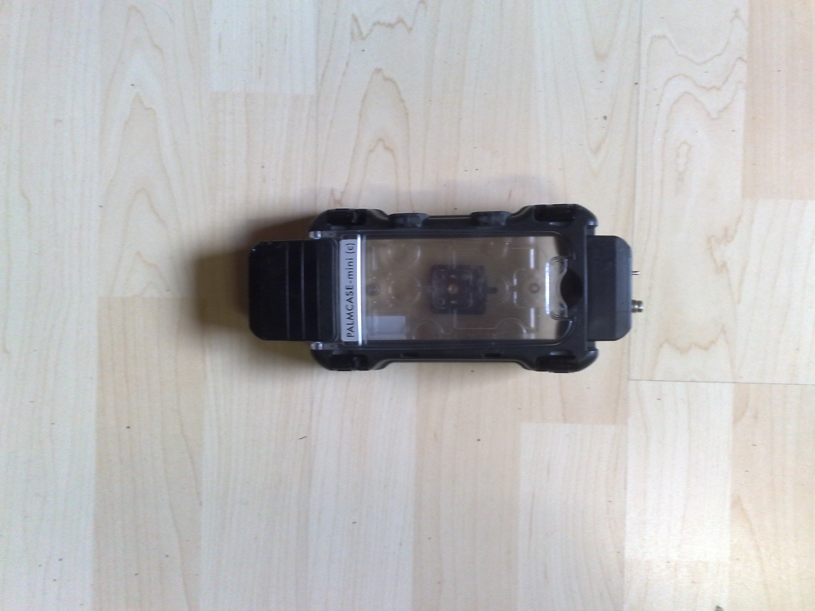

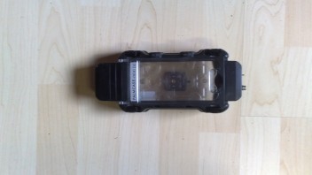

Hätte noch zwei gebrauchte Palmcase Mini übrig zu verscherbeln, falls jemand Interesse hat.
..... jetzt gehen wir mal davon aus, dass die Bordsteckdose an einer Stele ist, wo sie "spritzwassergeschützt" ist..
Wenn nicht, gebe ich Dir natürlich Recht. Aber da gibt es ja noch die Möglichkeit, dies mit einem 5poligen Stecker und Adapter (gibt es ja auch bei Conrad) zu lösen. Habe ich glaube oben in dem Thread (Wasserdichte Stromversorgung) erwähnt..
Zitatdies mit einem 5poligen Stecker und Adapter (gibt es ja auch bei Conrad) zu lösen.
Wieso denn? Du kannst doch denselben Stecker nehmen, der ist schön klein.
Ich würde die Buchse am Gehäuse abschrauben und irgendwo im Cockpit anbringen (Kabel mit Sicherung zur Batterie). Den Bordnetzstecker abzwicken und das Kabel in die Box führen und verbinden. Abdichte mit Gummitülle etc.
