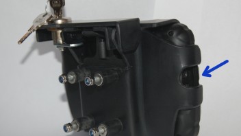

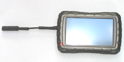

der erste Prototyp für den spritzwassergeschützen Kopfhörer-Anschluss ist fertig.
Gruß Thomas

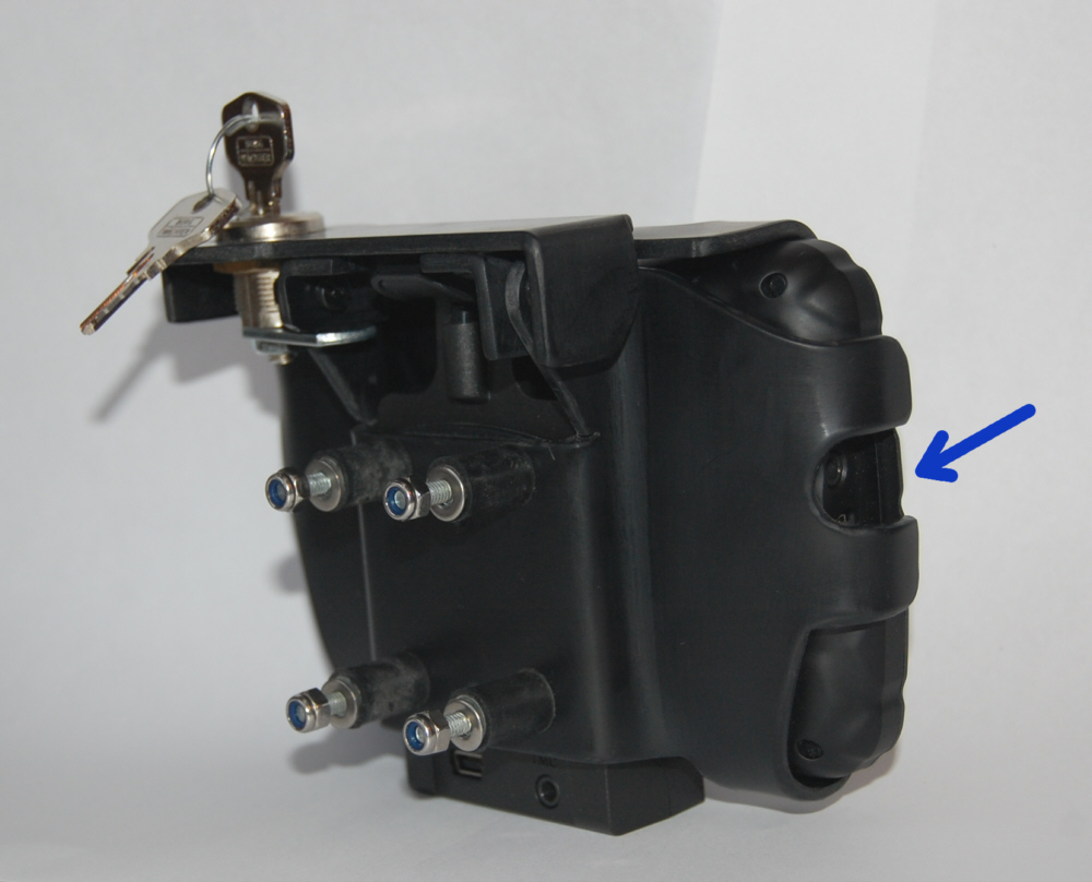

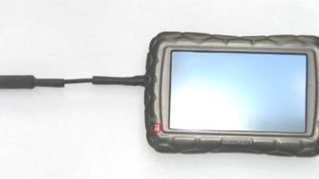

Gruß Thomas
Feine Sache, vor allem weil dem Z100 ja leider kein Bluetooth spendiert wurde.
Obwohl ich selbst lieber auf Text verzichte (zumindest auf'm Moped) hab ich da auch schon dran gedacht.
Allerdings wollte ich sowas
[Blockierte Grafik: http://picture.yatego.com/images/4124cfee51fda2.8/00043495abb.jpg]
eventuell mit Quellmittel einschweissen.
Beim Material des Deckels bin ich mir aber nicht sicher, alternativ könnte ein Versuch mit Polyurethankleber auch erfolgversprechend sein.
Die Winkel sind jedoch nur 3-polig, unter anderem das hat mich bisher von eigenen Versuchen abgehalten.
Das größte Problem ist vermutlich die Steckerseite, ohne dass das Teil auseianderfällt, soweit abzudrehen, dass der Stecker tief genug sitzt.
Aber ne kompakte Ausführung als Winkel wäre doch praktischer, oder?
Was soll den am 3-poligen Stecker falsch sein.
Der Kopfhörerausgang hat ja nur Grund, Links, Rechts. Also 3-polig passt schon.
Stimmt, für den Kopfhörer selbst brauchts nicht mehr. Dass der TMC Antennenanschluss am Cradle ist fällt mir jetzt auch (schon) auf... :sleep
Gibts denn mitlerweile die "Abdeckplatte" als Zubehörteil nachzukaufen?
TomB sehr schön!
(Ich wußte, warum ich an meiner Halterung an dieser Stelle eine Sicherung mit Aussparung für die mir etwas locker erscheinende Abdeckung konzipiert habe.
Kann man dieses Teil bei Dir beziehen? (Idealer wäre natürlich einer mit Winkelstecker nach hinten oder nach unten...)

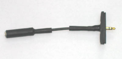

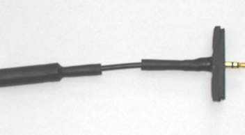

Gruß Thomas
Hallo Thomas,
an soetwas hatte ich auch schon gedacht. Legst du davon eine "Kleinserie" auf?
Wenn ja, würde ich mich wohl in die Reihe der Besteller einreihen.
Wie hast du das Teil gebaut? Kannst du mir ein paar Detailaufnahmen schicken?
Ingo
