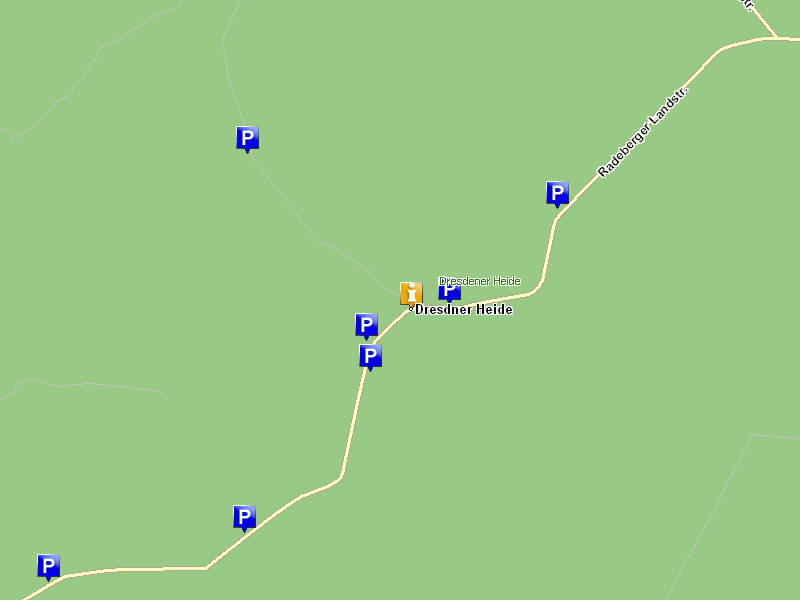

Konkret ist es auf der Radeberger Landstraße zwischen Radeberg und Dresden. Mitten in der Dresdner Heide, wo auf dem Bild das Infosymbol ist, ist 50.
Eigentlich hast du dir die Antwort mit "Dresdner Heide" selber gegeben: Die Dresdner Heide gehört zum Stadtgebiet von Dresden, und ist folgerichtig als innerhalb des Orts klassifiziert. Daß es im konkreten Fall so ist, daß die (Straßen-)Beschilderung es noch als außerorts gelten läßt, kann man da wohl nicht Navteq/Navigon ankreiden.

Eigentlich hast du dir die Antwort mit "Dresdner Heide" selber gegeben: Die Dresdner Heide gehört zum Stadtgebiet von Dresden, und ist folgerichtig als innerhalb des Orts klassifiziert.Dresdner Heide - Stadtgebiet? Kann so nicht sein, politisch vielleicht aber nicht verkehrstechnisch! Mal davon abgesehen, dass zwischen den beiden Ortsschildern auf der Straße ca. 10km liegen, ist es ja nur auf der kurzen 50er Strecke so, dass der Stadtwarnmodus aktiviert ist. Bei den restlichen Beschränkungen auf dieser Straße (70 und 100
) funktioniert es ja so, wie es soll, nämlich außerorts Warnung ab +20km/h. Es muss also irgendwas mit der 50 an dieser Stelle oder generell mit 50 zu tun haben. Kann jemand mal woanders auf diesen Effekt achten? -
Original von Paulchen1
Ja, Stadtgebiet. Nur verkehrstechnisch liegt es außerhalb der geschlossenen Ortschaft. Da es noch mehr Stellen gibt, welche zum Stadtgebiet gehören, aber verkehrstechnisch außerhalb der geschlossenen Ortschaft liegen, werde ich mal darauf achten, wenn ich das Navi dabei habe. Zur Not muß ich mal mit dem Navi auf Arbeit fahren.
