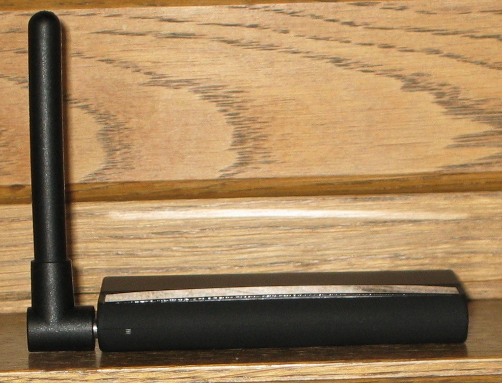

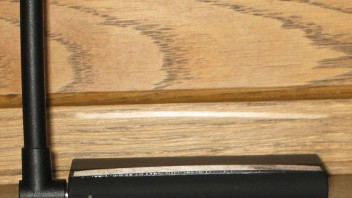

  • Wie leicht wellt sie sich denn nach oben? Hast du mal eine Nahaufnahme parat?
    Bekommst du sie gut ein-/ausgeschaltet wenn Sie auf dem Tisch liegt und du mit einem Finger darüber streichst?
    Wenn es so viel ist wie in der Abbildung unten, dann ist es nicht normal. Wenn es nur minimal ist, dann ist es i.O. Meine 5870 wurde völlig problemlos direkt auf der CeBIT ausgetauscht.
    Ich habe das Bild extra in Originalauflösung gelassen, damit man es sich genau anschauen kann.
    [Blockierte Grafik: http://www.abload.de/thumb/200220090072nd2.jpg]
    Runterdrücken half nur für wenige Minuten, es kam immer wieder so hoch wie im Bild zu sehen. Die LEDs kann ich auf leicht durch den Gehäuseschlitz sehen, das ist wohl normal und ich finde es auch nicht schlimm. Da wurde wohl jeder 10tel Millimeter gesucht bei der Konstruktion und daher greifen die beiden Gehäusehälften wohl nur an wenigen Stellen wenn überhaupt ineinander.
    Nach Aussage von GNS wird das Gehäuse beim Wechseln des AKkus übrigens zerstört bzw. kann nicht wiederverwendet werden und der Akku ist eine spezielle Anfertigung für GNS. Sollte wirklich man ein Akkuwechsel anstehen soll dieser aber lediglich Kostendeckend durchgeführt werden.
    GNS-typischer guter Kundensupport eben, da hätte sicher keiner was anderes erwartet. ;)

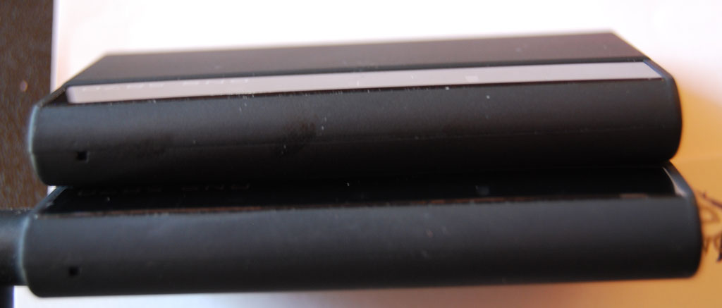

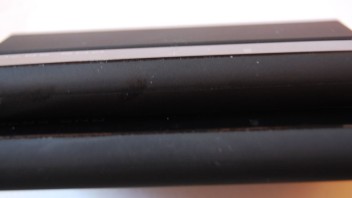

  • Bei deiner Taxus diagnostiziert Dr. Candid den gleichen (Produktions-)Fehler wie er bei meiner vorlag.
    Die von 900SS-97 sehen so aus wie meine neue.
    Einmal editiert, zuletzt von Candid ()
