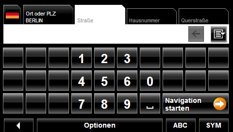

    wie wär's mit einer alternative Zifferntastatur
    Nachtrag:

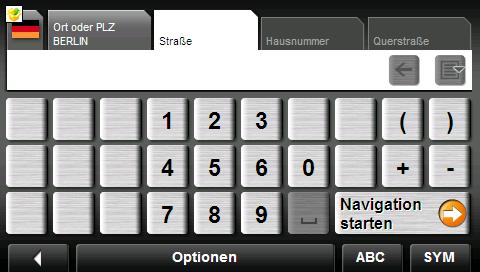

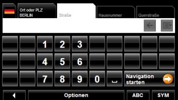

    [hier die Version für den 7210, weiter unten nun auch für den 8310]
    Mich haben die unterschiedlichen Tastengrößen von Buchstaben- und Zifferntastatur gestört und die Ziffern waren auch nicht nach Standard angeordnet.
    Ich habe die Ziffern in die ABC-Tastatur eingetragen und alle restlichen Tasten mit einem Blank belegt
    Die Datei gehört nach
    MobileNavigator.res
    \ini_files\480x272
    Es ist kein kompletter Skin sondern nur die einzelne entsprechende Datei zum testen.

    ich habe es nochmal ausprobiert und auch vorher die Version heruntergeladen, die hier oben steht und es hatte funktioniert.
    Ergänzend muss ich noch sagen, dass der 8310 mehrere Zifferntastaturen hat. Ich habe hier nur die geändert, die für die Adresseingabe zuständig ist (weil ich nur dieser verwende). Die Tastatur fürs Telefon oder ähnliches habe ich bisher nicht verändert.
    Wenn ich die Finde, kann ich dort die Änderung auch dort noch eintragen.
