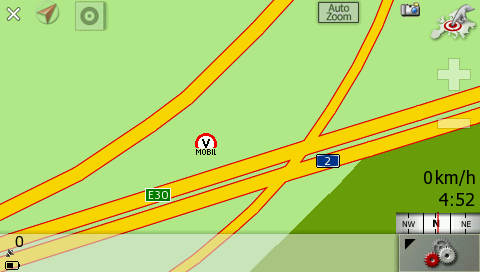

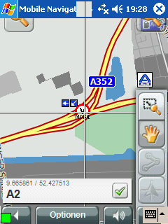

  • Einen hab ich schon mal wiedergefunden:
    9.6655700, 52.4277400 (im Overlay D mobil Variable Geschw.?)
    der beim PoiWarner ist sogar mit zwei Richtungsangaben versehen , und zwar sind das die an der Auffahrt der A352 auf die A2, bei Hannover. Da es bei PoiCon keine Richtungspfeile gibt aber die Richtung wohl hinterlegt ist, müsste der PoiFinder ja auch warnen. Beim PoiWarner 9.66 sieht man zwei Pfeile einer aus Richtung A352 und einer aus Rtg. Braunschweig. Beide in Richtung Dortmund.

    Die Aufnahme mit dem PoiWarner habe ich auf einem PPC eines Bekannten gemacht da mein 7988 einen Displayschaden erlitten hat :(
    sag doch mal wie und wann du an diesen: 9.6655700, 52.4277400
    POI gekommen bist?
    per sync, per Download oder wie?
    denn der "den du wiedergefunden hast" aus deinem Beispiel hat keine Richtungsangeben und könnte deshalb auch keinen Pfeil anzeigen bzw. richtungsbezogen warnen, egal mit welchem System
