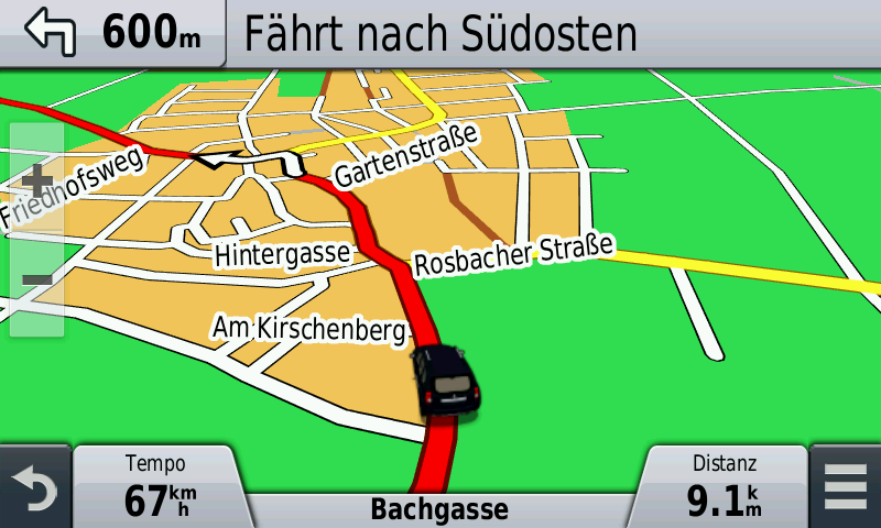

  • Hallo zusammen,

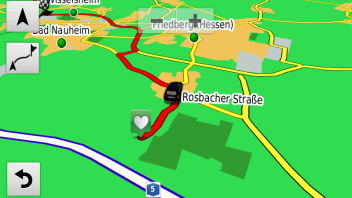

    Ich möchte gern wieder meine Kartenfarben und Straßenfarben ändern, wie auf dem Avatar.
    Ich habe die neue garmin_rmu_cneunt2009_1 auf meinem Navi installiert und das alte Typfile passt nicht mehr.
    Habe das File, welches ich benutzt habe, hier angehängt. Ich hoffe nicht, dass ich Copyright verletzt habe.
    Ich hatte es von dieser Seite kopiert: Kartenfarben ändern. Das alte spitze super Strassenfarbenfile für den City Navigator Europe NT 2008.
    Kann mir da jemand weiterhelfen, damit ich wieder die Kartenfarben hinbekomme. Die original Kartenfarben von Garmin machen mich sonst depressiv. :wand
    Die Farben sind total bescheuert, kann den Garmin kein Menü erstellen, in der der Nutzer die Farben selber wechseln kann, siehe Link?
    Ich danke im Voraus recht herzlich für Eure Bemühungen, mich aus der Depression herauszuholen.

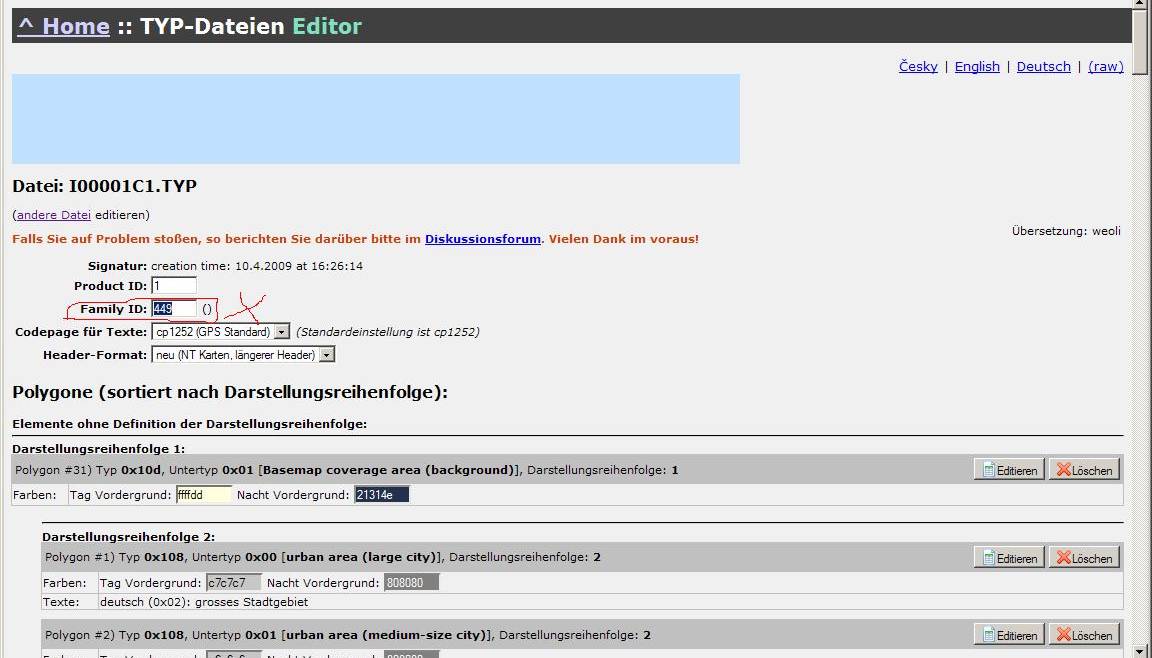

    Das File war glaube ich von Countryman (oder Sternchen) und ich hänge mal die Typdatei mit an.
    Ich kann das leider nicht mehr überprüfen. Das einzige was ich sicher weiß, ist das die gmapsupp 47,5 KB hatte.
    Weitere Info zur Family Id.: 397

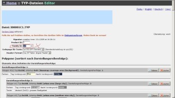

  • Was passt nicht mehr?
    Willst du diese angepasste TYP in MapSource installieren?
    Hast du FID und Name angepasst?

    ich hatte bis jetzt den City Navigator Europe NT 2008 auf dem Nüvi und hatte die fertige gmapsupp 47,5 KB (siehe Link) in das Navi dazugelegt. Danach haben sich die Farben der Strassen verändert. Das hat mir sehr gefallen und ist sehr angenehm darauf zu schauen.
    Durch das neue Update passt die gmapsupp leider nicht mehr und ich habe Garminstandard als Farbe.

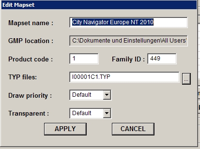

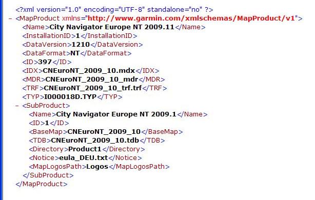

  • Für Windows Vista Verzeichnis: C:\Users\All Users\GARMIN\Maps\City Navigator Europe NT 2009.11.gmap
    Für Windows XP Verzeichnis: C:\Documents and Settings\All Users\Application Data\GARMIN\Maps\City Navigator Europe NT 2009.11.gmap
    Mach eine Kopie von I000018D.TYP. Dann ersetze originellen File I000018D.TYP mit angehängter Version. CNE sollte jetzt im MapSource so aussehen wie du es erwartest.
    Jetzt wirds schwieriger. ;) Du solltest eine Sicherungskopie von gmapprom.img aus deinem GPS machen, erst wenn es gesichert ist (es dauert) dieses File aus Nuvi löschen.
    Dann MapSource starten, komplette CNE markieren und in GPS installieren.

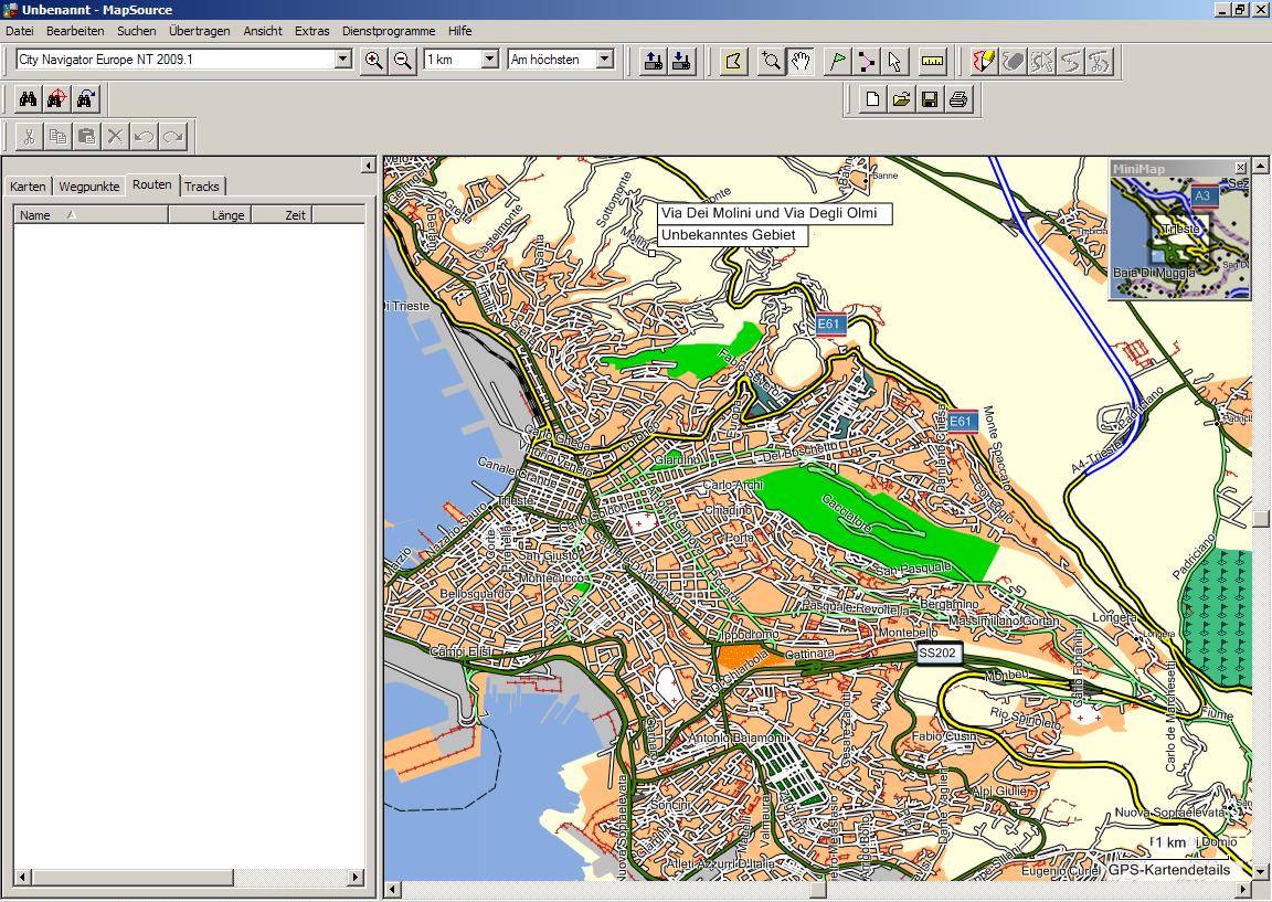

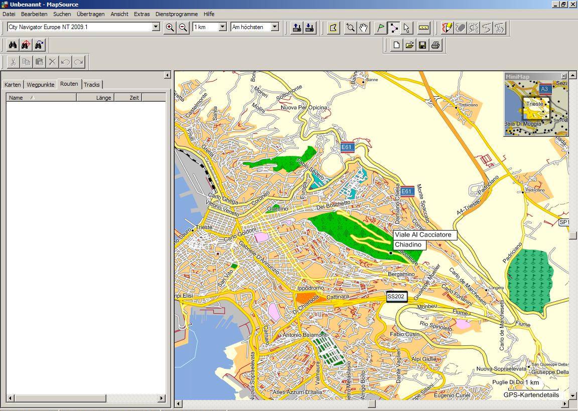

  • Wie sieht CNE2009 in MapSource? Sieht es so aus, wie du wolltest?
    Einmal editiert, zuletzt von frasun ()
  • Hallo Frasun,
    nein, ich hatte die falsche Karte erwischt.
    Es sieht alles immer noch wie vorher aus, keinerlei Veränderung.
    Stop, in Mapsource hat sich die Karte verändert, jedoch nicht auf dem Navi. Wie verfahren wir weiter?
    Das sieht gut aus.
