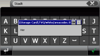

    Wenn ich das GoPal P5430 neu aufsetze, funktioniert das Telefonbuch auch zunächst so wie es soll. Auch aus GoPal heraus kann ich direkt auf das Telefonbuch zugreifen.
    Sobald ich einen Skin drüber kopiere, kann ich zwar das Telefonbuch außerhalb von GoPal aufrufen und aus gefundenen Zieladressen kann ich auch über GoPal Routen erstellen lassen.
    Wenn ich aber die Button in GoPal benutze, um mir ein Ziel für die Route zu suchen, kommt:

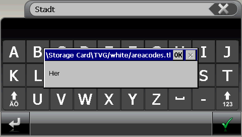

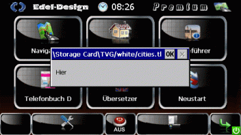

    Über Menü-Neues Ziel eingeben, Telefonbuch:
    Nach Aufruf Telefonbuch und Versuch, Ort einzugeben, die Meldung vom 1. Bild.
    Nach Klick auf OK kann ich Orte auswählen und auch Namen eingeben und bekomme auch Einträge angezeigt. In der Folge könnte ich auch eine Route daraus erstellen lassen.

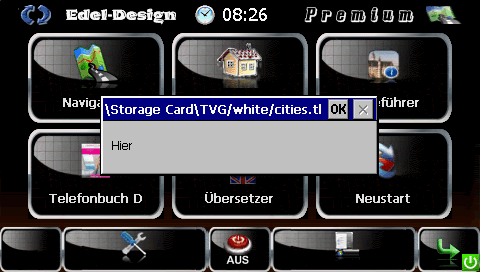

    Wenn ich das Telefonbuchsuche abbreche:
    Dann kommt die Meldung vom 2. Bild.
    Ich hatte das nach vorherigen Skininstallationen bereits festgestellt und konnte Abhilfe nur durch Entfernen Ordner 15, Softreset, Ordner 15 wieder drauf und Hardreset. Erst dann hat sich das Telefonbuch neu installiert und alles funktioniert bestens.
    Zurzeit tritt das Problem beim Team-Skin 4.6 auf, der ansonsten im Moment ordentlich läuft.
    Weiß jemand, ob das Telonbuchproblem am Skin liegt und wenn nicht, wo man schrauben muss, damit man nicht nach jedem Skin-Wechsel das Telefonbuch neu installieren muss?

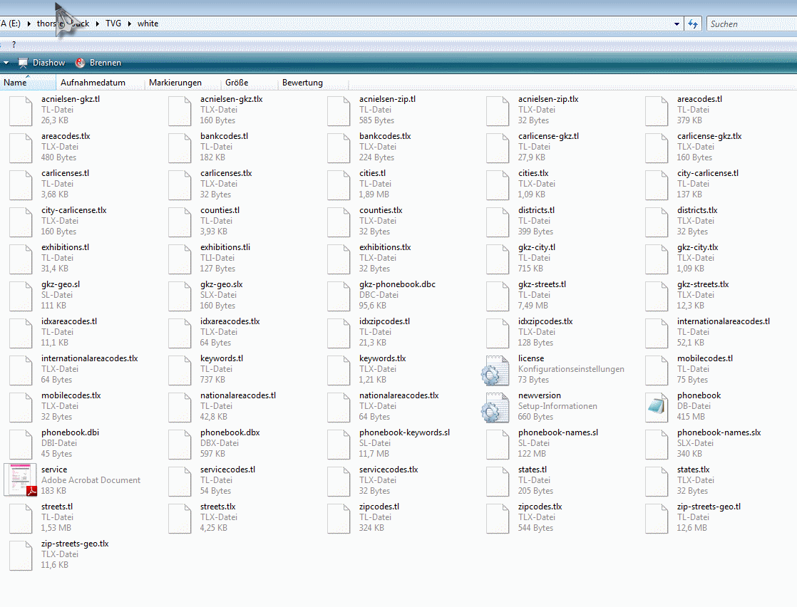

    ... das laesst sich auch bei GoPal 4.6 Standard folgendermassen reproduzieren :
    - einfach \Storage Card\TVG\license.ini umbenennen
    - Softreset
    - Telefonbuch aus dem Hauptmenue aufrufen
    - Versuch "Stadt" einzugeben ... und schon tritt der Effekt auf !

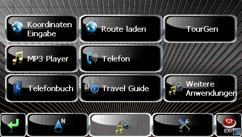

    Ich habe bei mir 3x einen Button fürs Telefonbuch und keine Probleme
    1x Hauptmenu (Startmenu)
    1x im GopalMenu 2ter Reiter
    1x im Skin

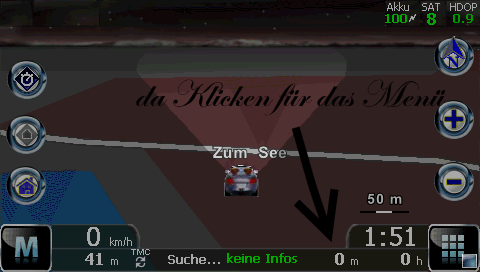

    Kommt der Fehler auch in dem untermenü welches in der Kartenansicht ?
    bei mir geht es in beiden Button
    Nein.
    Allerdings bekomme ich da nichts als Menü, wenn ich in der Kartenansicht auf das Panel tippe, so wie Du es mit Pfeil gekennzeichnet hast. Was soll denn da genau passieren?
    Bei mir wird so etwas wie eine Aktualisierung der Ansicht durchgeführt (Karte weg, Karte wieder da), mehr nicht, zumindest nicht für mich erkennbar.
    Lt. Skinbeschriftung/Erläuterung wird ja mit dem unsichtbaren Button die Skin-/Kartenansicht bei der Navigation umgeschaltet, oder?

  • hast du da auf die stelle wo die Spitze vom Pfeil ist geklickt ??
    oder daneben ( rechts wie ich dir dann leider sagen muss )
    in der Skinbeschreibung ist dieser Button nicht angegeben
    er ist aber da ( auch wenn du es nicht glaubst )
    man ( du ) könnte ja mal etwas weiter links suchen
    aber wenn Du den Button bis jetzt nicht vermisst hast brauchst du ihn ja auch nicht unbedingt
    Original von ghostfish 1
    Habe ich, ja.
    Rechts beginnt gleich daneben der Button für die Kartendarstellung.
    Was hat das mit meinem Glauben zu tun ?(
    Du hättest ja nur schreiben brauchen, dass der Button etwas länger ist, wie der Schriftzug "keine Infos" darunter.

    Jetz, wo ich ihn gefunden habe, brauche ich ihn natürlich. Danke, dass Du so etwas eingebaut hast. 8)
    Das solltest Du aber trotzdem noch in die Erklärung im 1. Beitrag einbauen. Aber nur, wenn du möchtest, weil: Müssen musst du nadürlich nichts.
