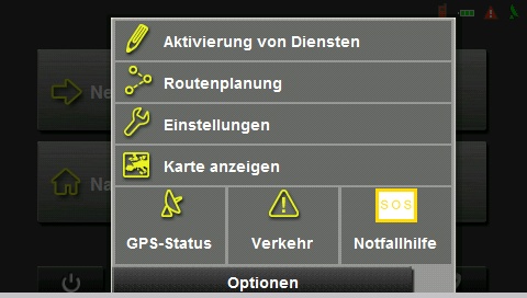

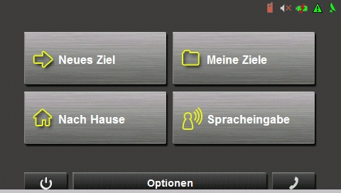

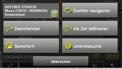

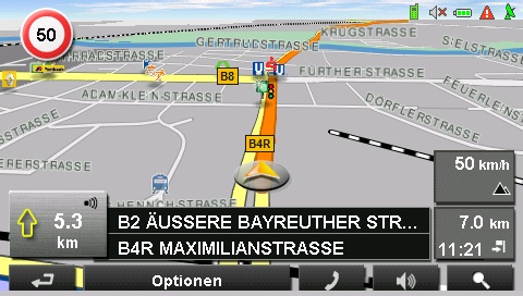

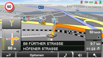

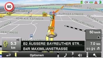

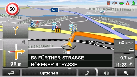

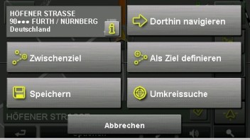

Ich bin gerade dabei, den Skin vom Porsche P´9611 auf den 7210 zu übertragen. Leider ist es schwieriger als erwartet, da viele Dateinamen beim 7210 anders lauten. Aber mal vorab ein paar Screenshots. Die .res kommt, sobald sich die kleineren Fehler im Rahmen halten. Am meisten Schwierigkeiten macht mit der 3D Pfeil den ich gerne auch gelb haben möchte. Aber die vielen 3D Ansichten von MN7 machen es schwer, ihn so zu drehen, das es passt. Zudem bekomme ich derzeit die Richtungspfeile und Abstandsanzeige ( noch ) nicht gelb.
Sieht schick aus.
Tolle Leistung. Was ihr euch für Mühe gebt
Wird eine tolle Alternative werden!
Original von dei71
Am meisten Schwierigkeiten macht mit der 3D Pfeil den ich gerne auch gelb haben möchte. Aber die vielen 3D Ansichten von MN7 machen es schwer, ihn so zu drehen, das es passt.Hi dei71
Ich glaube ich habe da was für dich
Das sind meine 3D Pfeile. Die sind zwar in rot, aber man kann sie ja ohne weiters in gelb umfärben.
Benenne die pnx Bilder einfach in png um, dann kannst du sie öffnen und bearbeiten. Wenn du sie dann in gelb hast, einfach alle wieder in pnx umbenennen, die Res wieder packen und fertich
Hallo Yago,
danke sehr. Mir wären die originalen Pfeile lieber, mit dem schönen Kranz drumherum
So hier ist nun der Skin mit den Buttons und Icons vom P´9611. Wie in Eingangsposting schon geschrieben, konnte ich noch nicht alle Buttons und Icons übertragen, allerdings halten die sich auch in Grenzen und sollten kaum auffallen. Der Skin für die BT-Einstellungen kommt noch nach, ich arbeite derzeit daran. Da liegen die Dateien unverschlüsselt Ordner Phonelink --> Skins. Es steht jedem natürlich frei, gefundene Verbesserungen auch einzupflegen.
