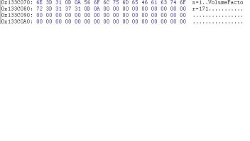

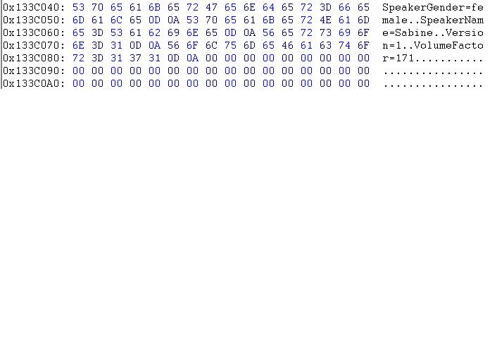

    Ich hab die .sar-Datei mal so bearbeitet, wie hier beschrieben, aber leider kann ich keine Veränderung feststellen...
    Weiß jemand wie man das bei nem PDA (hier: SE Xperia) hinkriegt?
    Ich hab mal meine Veränderungen angehängt.

    ich hab mir das nun auch mal so geändert wie hier im Forum beschrieben, kann keine Verbesserung feststellen, dafür einen Fehler, der Kopfhörerausgang geht mit der Einstellung nicht mehr. (161)
    Meine Sabine Datei: 19.960 KB
    Software Vers. 7.3.4
    Habe die original Datei wieder drauf gemacht, da geht alles.
    Nur was aus dem Kopfhörer rauskommt ist wirklich eine Zumutung, leiser gehts nicht mehr.

    Habe mir den ganzen Thread durchgelesen und die Datei wie beschrieben angepasst. Was mich erstaunt, ich habe auf dem 7210 die Version 7.3.4 auf meinem PNA, aber die aktuelle TTS-Sabine hat den Eintrag VolumeFactor=141 nicht. Habe den Thread nochmals studiert und Ihr habt geschrieben, dass den älteren Versionen dieser Eintrag fehlt ?(
    Ich hoffe, mir kann jemand helfen, wie gesagt, ich habe den Wert nachträglich eingefügt und kann im Moment nicht wirklich sagen, ob die Stimme nun lauter ist.
