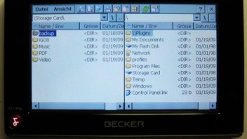

Total Commander läuft "noch" nicht
    Habe soeben versucht den Total Commander von Ghisler auf meinem Z201 zum laufen zu begkommen.
    Leider mit dem Ergebnis, daß ich die Meldung erhalte, das Programm läßt sich nicht starten.
    Es wäre sehr hilfreich wenn sich das von Euch Experten mal wer ansehen könnte ;D
    Ich habe die Version ARM/XSCALE/PXA also die "most common used" versucht.
    Als Hinweis möchte ich erwähnen, daß ich die Executeable und drei .tfx files aus meinem MDA kopiert habe.
    Danke für Tipps - Duke2
  • Hallo dukeII,
    die von Dir verlinkte Seite bezieht sich auf die PocketPC-Version. Die ist wahrscheinlich nicht mit dem Z201 kompatibel.
    Versuchs mal mit der Version für WindowsCE. Die hat auf meinem alten MioC710 (alt ist gut) einwandfrei funktioniert. Die Becker haben ja auch WinCE als Betriebssystem. Ich meine ich hätte die CAB-Version verwendet (habe das Gerät mittlerweile verkauft). Müsste aber eigentlich funktionieren.
    Pettersson
  • Ich vermute Du hast Recht.
    Das einzige Problem bei der Sache ist, ich kann das Exe-file nirgendwo installieren und dann den Ordner weg kopieren.
    Hast Du vielleicht ne Idee wie ich das Exe einfach auspacken kann ?
    Danke - Duke2
  • Nimm die *.cab Datei und kopiere sie auf Dein Navi. Dann von dort mit dem Explorer anklicken.
    Original von ilbaron
    Ich will nicht, daß das CAB sich selbst installiert, sondern ich will es unter den Games ganz normal wie sogenannte Stickware aufrufen können.
    Beispiel -> TCPMP

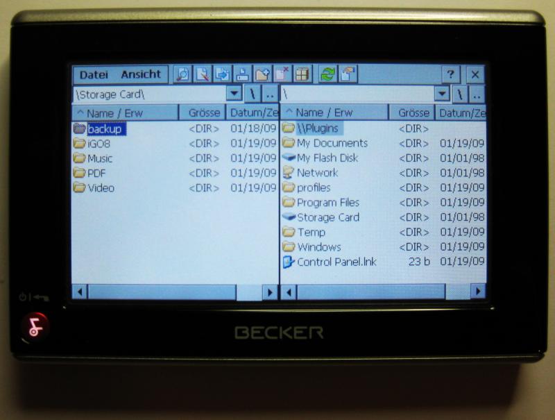

    Habe mittlerweile vom Author selbst die richtigen Hinweise erhalten und er läuft bereits wie Ihr sehen könnt (siehe Bild)
    Ist schon praktisch wenn man selbst vom internen auf externen Speicher kopieren, bzw. in der Sys.txt oder ähnliches schnell ändern will wenn man kein USB-Kabel mit Computer bei der Hand hat :]
    Auf Wunsch stelle ich Euch die Files als Paket hier ein, vorausgesetzt daß ist ausdrücklich erlaubt.
    Es handelt sich hier ja um Freeware!
    Gruß - Duke2 : drink
