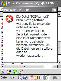

  • Das könnte damit zu tun haben, dass Programme unter Wm05 signiert sein müssen. Wenn man was an der exe ändert, dann passt das Zertifikat nicht mehr.
    Müsste man also neu signieren.

    Mit dem signieren scheint leider zu stimmen, denn auch mit dem Programm resource tuner kommt diese Fehlermeldung.
    Somit ist es kein programmtypisches Problem von reshack.
    Ich hoffe mal dass carvahal sich nochmal meldet, oder sonst noch jemand eine Lösung anbietet. So ist es wirklich nur ärgerlich.
    Ändern geht, dafür läuft dann nix mehr. :-D)
    Und wie das mit dem signieren gehen soll, habe ich auch noch nicht verstanden. ?(

  • moin moin,
    bei der Version für MN|6 war es noch möglich.
    [Blockierte Grafik: http://www.carvahal.de/images/snap/SNAP020.jpg]
    Bei der neuen Version für MN|7 habe ich leider das gleiche Ergebnis wie Cpt.Hardy.
    Die Sicherheitskonfiguration kann nur vom Developer des Programms durchgeführt werden. Muß auch von diesem für jede relevante Änderung neu durchgeführt werden.
    Für uns also no Chance. Mehr Infos
    Einmal editiert, zuletzt von carvahal ()

  • Also, soweit ich weiß, muss ein Programm nicht unbedingt signiert werden.
    Aber falls es signiert wurde, dann muss die Signatur auch stimmen und kann auch nicht einfach entfernt werden.
    Das macht man auch nicht bei MS, sondern man beantragt ein Zertifikat und macht das dann selbst.
