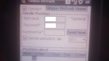

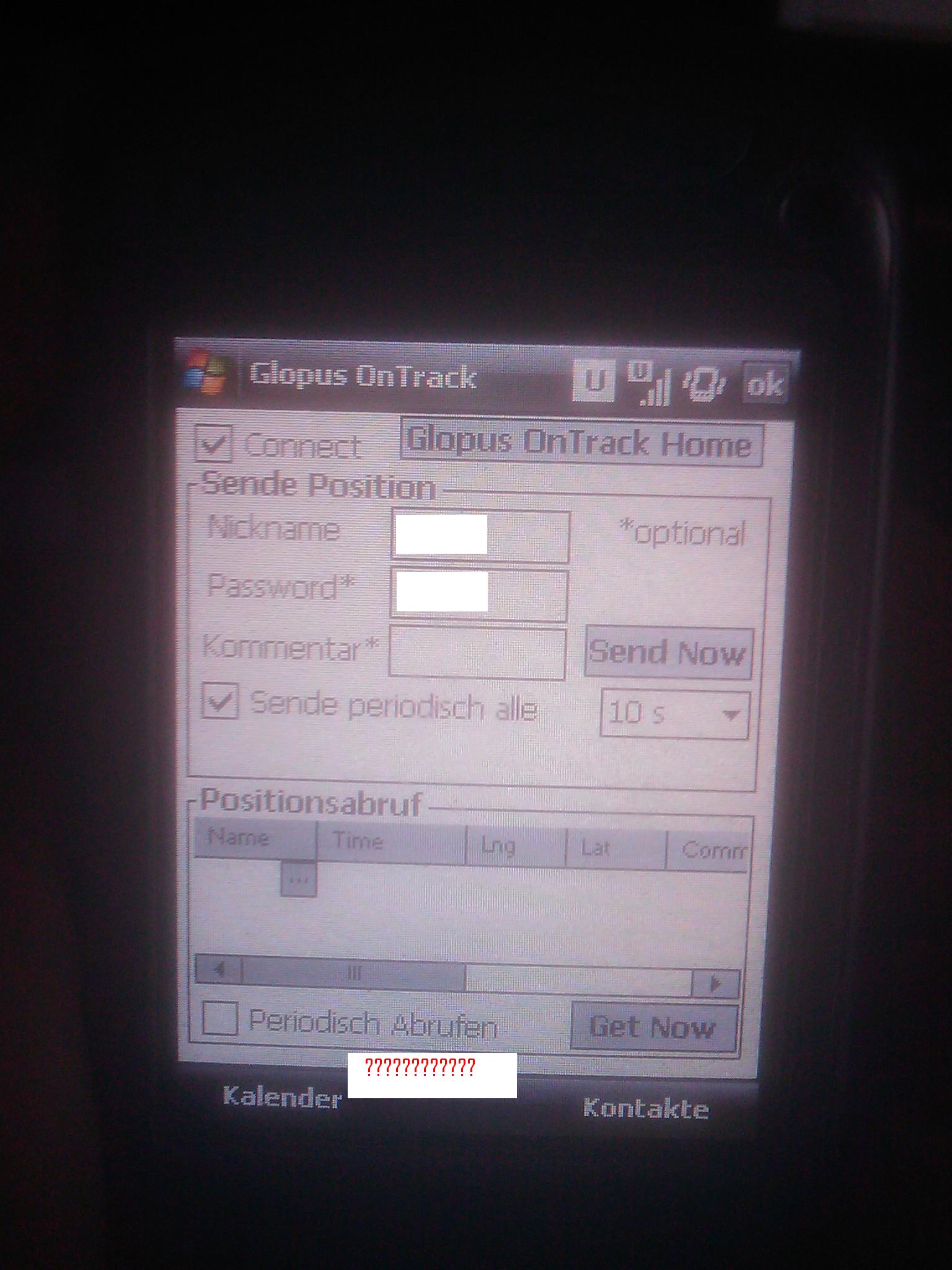

  • Hallo Peter,
    bezüglich POI's hab ich da mal noch eine Frage!
    Wenn ich auf die in der Karte angezeigten POI's klicke bekomme ich ja oben die Bezeichnung angezeigt!
    In den früheren Versionen war ich der Meinung das da auch der ASC-Dateiname mit erscheinen würde; siehe Bild oben.
    In den neueren Version kommt es mir vor das meist nur noch die Bezeichnung angezeigt wird; siehe Bild unten.
    Ich hab etliche POI-Gruppen da ist die Bezeichnung der POI's recht mangelhaft (Wer gibt einer Toilette schon Namen?) und besonders in Städten ist die POI-Dichte oft so das sich die POI's überlappen.
    Wenn nun immer der ASC-Name angezeigt werden würde (oder wenn bei weniger als 5 Zeichen oder so) wüsste man wenigstens ob man den richtigen POI getroffen hat und nicht einen anderen....
