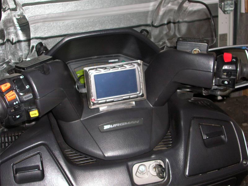

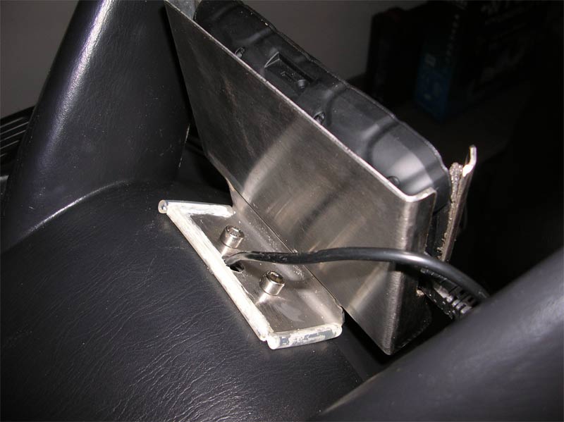

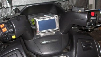

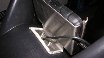

Hat mal jemand von Euch die billige Halterung am Moped montiert???
Nach 5 km habe ich mein Gerät abgebaut, da ich Angst hatte es fällt mir aus der Halterung.
Ich habe mir im Kfz Zubehör eine Steckdose gekauft und fest montiert.
Das ganze habe ich dann sorgfältig mit breitem Isolierband umwickelt.
Die Halterung für das Gerät muss so sein, das es auch seitlich Halt bietet und nicht heraus rutschen kann.
Im Anhang meine Lösung.
Bervor jemand fragt: Ja, meine Instrumente kann ich komplett sehen!!
MfG Uwe
Uwe
nun aber schnell die Bauanleitung
gruß rolf
Hallo Rolf,
Bauanleitung gibbet dafür keine.
Mein Dad war Metallbauer und hat viel Zeit.
Meine Halterung ist aus Edelstahl,
aus Kostengründen kann man vielleicht auch auf Alu ausweichen.
Gehe einfach mal mit Deinem Gerät zu einem Metallbauer und frag mal was so was kostet.
Ich denke, Material (Alu) ca. 10 , Lohn ca. 1,5 - 2 Std.
Da es letztes WE bei uns trocken war hatte ich Gelegenheit die Halterung auch mal zu "fahren".
Bin super zufrieden.
MfG Uwe
