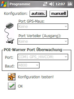

bin neu im Thema MN7 Edition der POI-Warners und frage mich, ob ich bei der Seriloteinstellung für meinen MD96700 etwas besonders beachten muß?
Eine automatische Port-Erkennung liefert kein Ergebnis.

Hallo Cpt.Hardy,
ich hab auch einen MD96700 - Du musst ähnlich wie da beschrieben mit dem GPS Splitter vom Betriebssystem eine Einstellung vornehmen - hab das jetzt leider nicht alles im Kopf - irgendwie war die Porteinstellung für Programme glaub ich Port 4 - und im Poiwarner manuell einstellen Port GPS Maus und Portverteiler auf keine und unten manuell eintragen Port 4 und 4800 Baud - dann auf testen und wenn erfolgreich auf ok und Softreset
wenn Du's nicht hinkriegst - schreib noch hier noch mal nen Zweizeiler - hab ne gute Anleitung vom Poiwarner-Support bekommen als PDF - könnte ich Dir dann schicken

Hallo Cpt.Hardy,
schau doch mal hier: Serilot beendet sich nach 30 Minuten mit Hinweis auf Trialversion
dort beschreibt "Dagobertd" die notwendigen Einstellungen beim MD96700 mit dem internen Port-Splitter bei WM5. Demnach brauchst Du den Serilot nicht.

vielen Dank für Eure Tipps, damit hab ich's hinbekommen.
