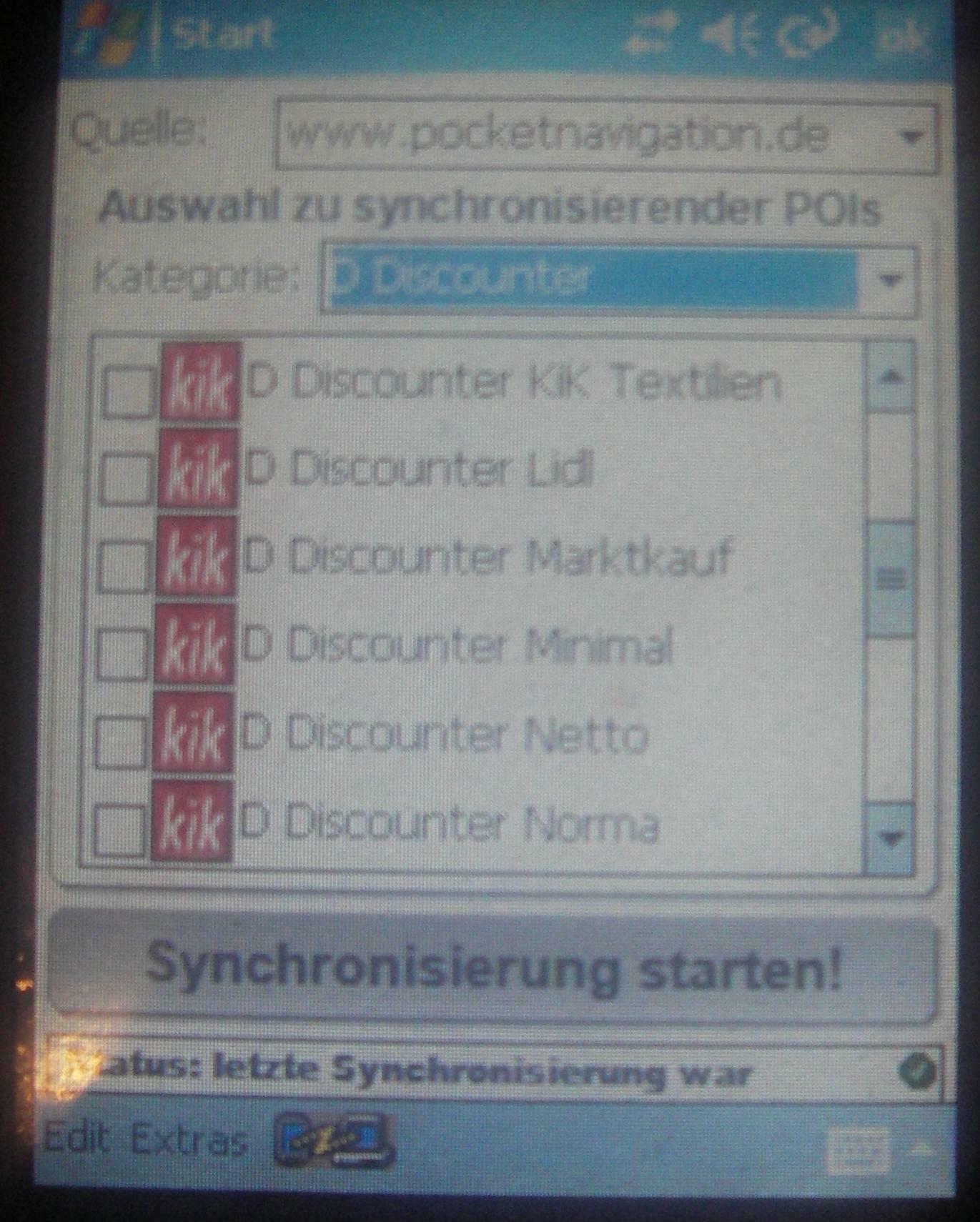

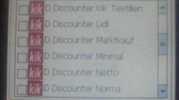

    Nun habe ich mir den PW für MN 7 gekauft und alles NEU gemacht ink der Benutzernamen und habe das gleiche Problem wieder!
    Denke nicht, dass es an meienem PDA liegt!!
    Bin mal auf die Antworten gespannt!!
    Hier ein AKTUELLES BILD!!
  • Anscheinend sind wir 2 die Einzigen, die nicht fähig sind die POI's zu synchronisieren ?(.
    Nachdem ich nun auf dem 8110 und dem Computer den PW3 wieder neu installiert habe, funktioniert nun die Synchronisation wieder ;).
