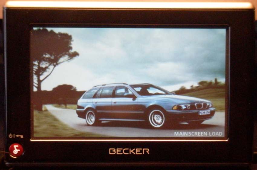

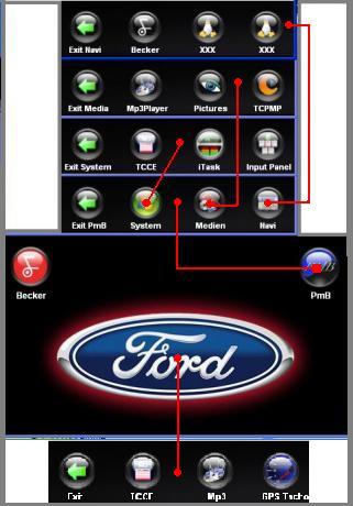

    Bild des Menü & Auswahlmöglichkeiten:
    Auf der Hauptoberfläche werden je nach Betätigung die kleinen Menüs von oben eingeblendet!!!

    Es ist noch ein Schnellstartmenü hinzugekommen,daß erscheint,wenn man auf das Ford Logo drückt!
    Zudem ist ein angepasster GPSTacho integriert! An der Stelle ein dickes Danke schön an Daniel Schumann !

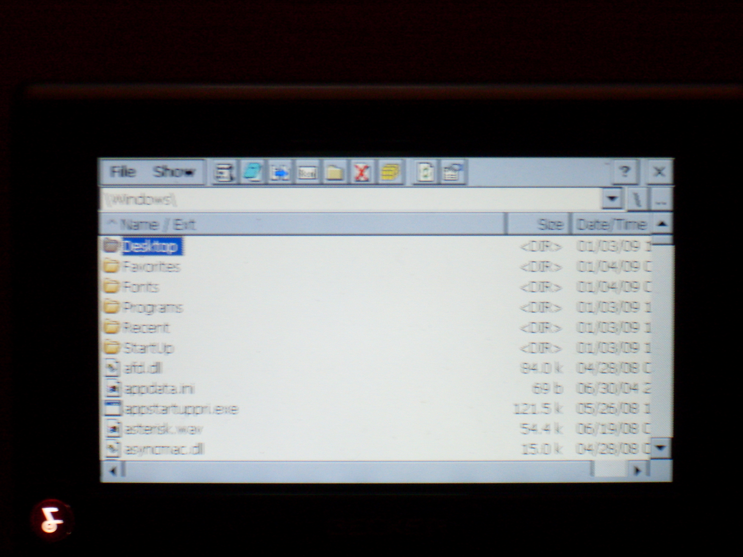

  • Berichte bitte mal wie man überhaupt ins Windows CE ausbricht.

    Wie man ins Windows "ausbricht" habe ich bereits in einem z099 Thread beschrieben!!!

    na dann schaue mal Hier und skrolle bis ca. in die Mitte!

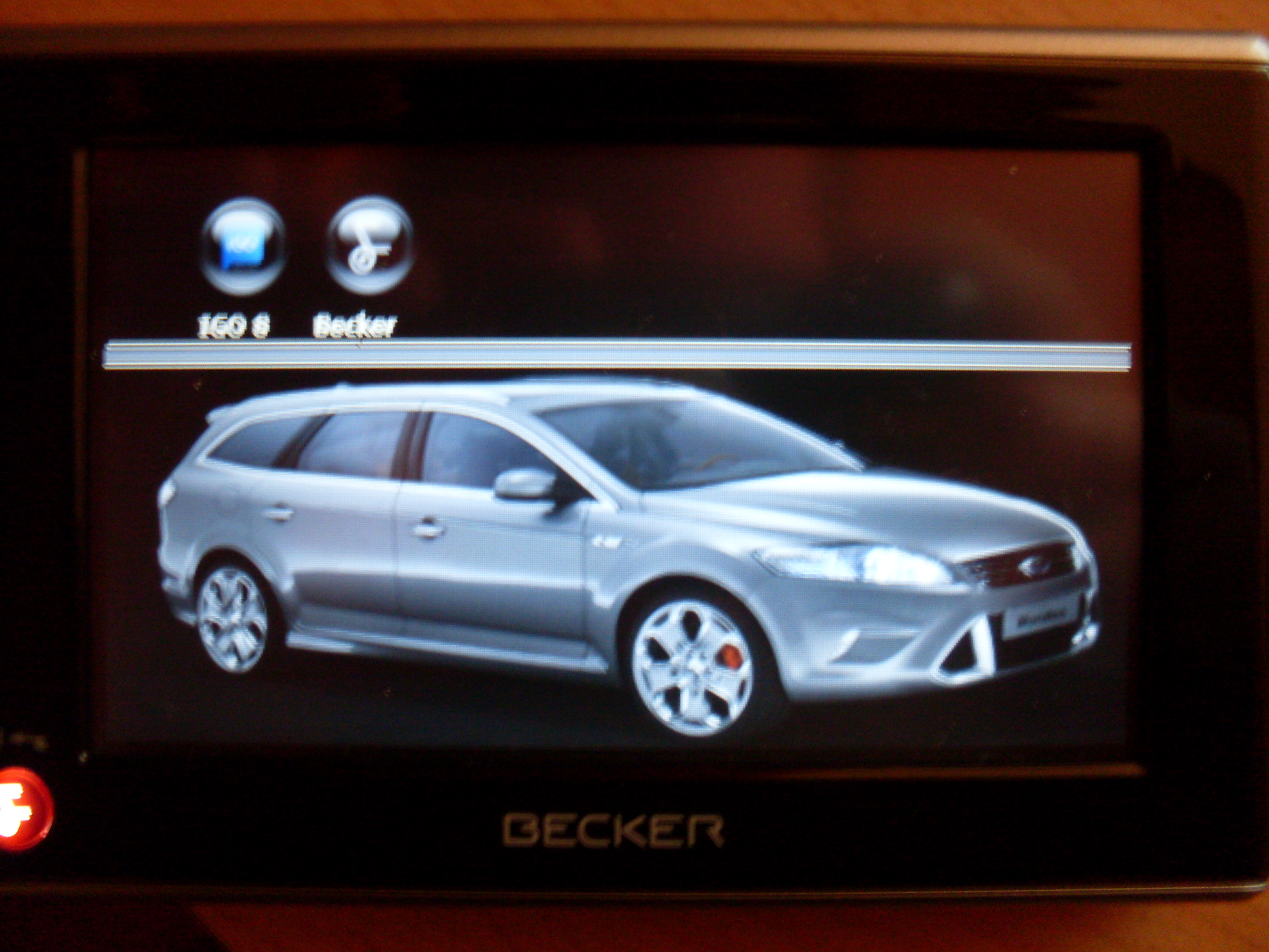

    Das Z099 ist mein erstes Navi und ich habe es ja erst auch erst seit Freitag ABER ich habe das Z099 schon ein wenig personalisiert...
    Ich finde es schon witzig wenn das Z099 meine Wagenmarke als Startbildschirm zeigt...
