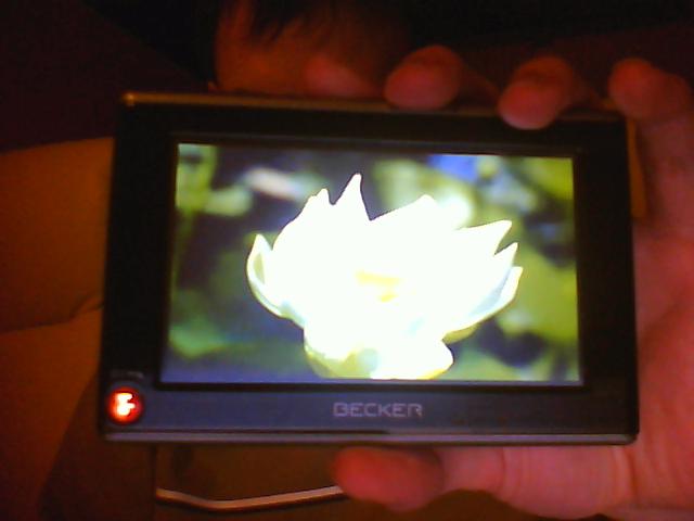

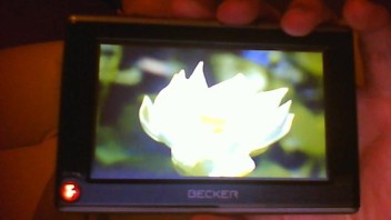

  • Ich hab genau diese BMP aus deinem Beitrag viermal in die Jushua1.3.1.zip gepackt und es funzt. Schaut also so aus, als wenn es an was anderem hapern würde. Altes Backup aufspielen ? ?(
    Edit: Mal eben Foto per Webcam gemacht.
