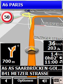

MN6 sagt an dieser Stelle "Rechts fahren auf die A6". ![]()
Original von Zero511
MN6 sagt an dieser Stelle "Rechts fahren auf die A6".![Zufrieden Grinsen... :]](https://forum.pocketnavigation.de/cms/images/smilies/pleased.gif)
und so gehört sich das auch!
Mein MN7 gibt folgende Fahranweisung
In 130m Am Ende der Straße rechts abbiegen auf die B41
dann Geradeaus fahren in Richtung Metz.
Jetzt rechts abbiegen
Jetzt geradeaus fahren. Nach ca.65m kommt die Anweisung
In 400m Rechts fahren auf die A6 in Richtung Metz
Jetzt rechts fahren. -

leider ist das rot gemarkte die falsche Ansage. Denn das ist ja das, was wohew bemängelt. Wenn diese Ansage kommt, fährt man nämlich wirklich gerade aus. Hier muss aber kommen:
ZitatOriginal von Zero511
MN6 sagt an dieser Stelle "Rechts fahren auf die A6"Also ein Problem der MN7 Software
Gruß Dirk
Aber nach 50 m kommt doch die richtige Anweisung, dann hat man noch 400 m Zeit. Davor fährt man ja noch geradeaus auf der B41.
Bei MN6 gibt's zuerst den Geradeauspfeil ohne irgendeine Ansage, dann kommt der Rechts-Pfeil mit der Rechts-Ansage.

wenn ich eine Simulation auf meinem Mäxchen mache, kommt die Ansage zu spät. Das soll heißen, mann befindet sich, in der Simulation, schon auf der entsprechenden Abbiegespur. Schaut Euch das Ganze einmal bei Google Earth an.
Da kann mann die Proportionen und die Markierungen auf der Straße am besten erkennen.
Ich wollte das zuerst auch nicht richtig glauben, aber alle Fakten sprechen dafür :gap.Gruß Dirk
Original von Benmax
[quote]Original von Zero511
Aber nach 50 m kommt doch die richtige Anweisung, dann hat man noch 400 m Zeit. Davor fährt man ja noch geradeaus auf der B41.Das sehe ich genau so.
Und ca. 320m danach bekommst Du die nächste Anweisung Jetzt rechts fahren.Die Späte und dann richtige Anweisung nach rechts bezieht sich auf die nächste Spaltung der Straße (ich kenne das in Natura), da geht es dann direkt rechts ab zur Autobahn. Die 2. Ansage kommt also nicht zu spät sondern genau richtig, und die erste Ansage bezieht sich auf die von mir als erste geschriebene Gabelung und ist schlichtweg falsch, kommt aber auch rechtszeitig!.
Auf den anderen Naviprogrammen kommt "Rechts abbiegen" und kurze Zeit später nochmals "Rechts abbiegen"...
Es muß definitiv mit den Berechnungsformeln zu tun haben, mit denen MN7 aus dem Straßenverlauf die Anweisungen erstellt. Hier sind die Grenzwerte verschoben.
Man kann es ja auch nachvollziehen, die Rechtsspur, an der sie sagt "geradeaus" geht ja zunächst nicht stark rechts ab sondern fast geradeaus. Wenn sie an anderen Stellen, wo man geradeaus fährt "links abfahren" sagt, zeigt das, dass die "Eichung" der MN7-Anweisung immer etwas zu weit nach links gedacht ist, so wird aus "rechts halten" geradeaus, aus geradeaus "links" u.s.w.Ob es auch Verschiebungen in die andere Richtung gibt, kann ich nicht sagen. Hängt ja immer mit den Formeln zusammen und ob der Fehler in beide Richtungen mit eingeht oder nicht. Es wäre für Navigon also entscheidend zu wissen, wo genau innerhalb der Formel der Fehler liegt.
Wie gesagt, ich habe inzwischen mehrere Situationen erlebt, die die Verschiebung nachvollziehbar machen. An Stellen, wo es Scharf rechts ab geht oder scharf links u.s.w. macht sich solch eine Verschiebung natürlich nicht bemerkbar!
Man müsste das Navigon mitteilen. Ich bin überzeugt, wenn sie diese bemerkungen ernstnähmen und überprüften (Vergleichen mit MN6) würden sie das bestimmt ändern!
