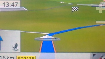

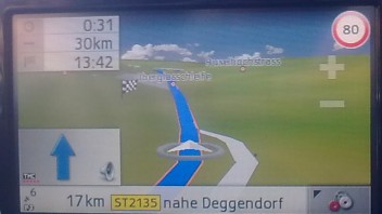

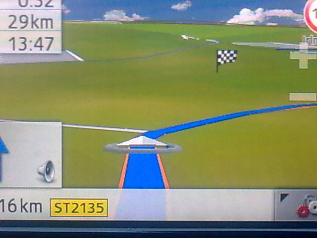

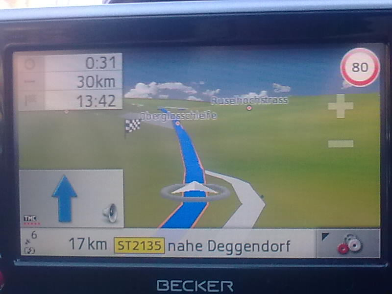

    mir ist jetzt schon öfter aufgefallen das die Zielflagge links oder rechts neben meiner Position steht,ich aber noch wie in meinen Bildern zu sehen ist noch 30 km bis zum Ziel habe,und das Ziel in einer ganz anderen Richtung ist.
    Nachfolgend ein paar Bilder vom Handy wenns klappt.Vielleicht kann Tom was dazu sagen.
    Ihr könnt es mal selber ausprobieren.Start: 94469 Deggendorf - Ziel ist 94227 Zwiesel.Route führt durch den bayerischen Wald über Rusel
    mfg Stefan

    Das habe ich ja auch schon bemerkt das man die Zielflagge schon sehr früh sieht.Das meinte ich nicht.Auf meinen Bilder nicht zu erkennen:Die Zielflagge fährt links an mir vorbei,die Strecke führt aber nach rechts.Das ist mir bis jetzt nur an dieser Stelle aufgefallen.Die Flagge kommt genau 4mal innerhalb von ca. 1,5 Kilometern,dann passt wieder alles.Ich fahre sozusagen an der Flagge 4mal vorbei,dann ist sie weg bis ich in Zielnähe komme,wo es auch richtig ist.
    mfg Stefan

  • Ich habe gerade eine wie oben genannte(Deggendorf nach Zwiesel über Ruselbergstrasse) Simulation laufen lassen,da ist das Problem auch.Die Zielflagge steht definitiv 4mal an einer falschen Stelle,dann ist wieder alles normal.Ist mir ehrlich gesagt woanders noch nie passiert.Man fährt direkt rechts daran vorbei.
    mfg Stefan

    Die steht nicht falsch. Man fährt auch nicht dran vorbei, kurz bevor mal an die Stelle kommt wo man "virtuell" dran vorbei fahren würde springt die Perspektive wieder.
    Das kommt wohl daher dass die Ecke recht Kurvig und Hügelig ist. Die setzen die Fahne quasi "vor" die Berge/Hügel obwohl sie eigendlich dahinter liegen würde damit die Fahne nicht verdeckt wird.
    Das führt zu den täuschenden Ansichten.

  • Ich hab es auch nochmal probiert,ich fahre dran vorbei.Ist mir aber auch egal weil es ansonsten ein super Navi ist.Die Strecke ist kurvig das stimmt,aber die route geht in eine andere Richtung als da wo die Fahne steht.Trotzdem Danke Tom : drink
    Noch ein Nachtrag: Wegen den hügeligen und kurvigen Strassen.Auf dem zweiten Bild ist eine gerade von ca. 400m und ich fahr trotzdem vorbei.Keine Hügel oder sonstiges.Ich tipp trotzdem auf einen Fehler he he he. :D
