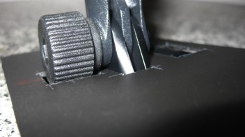

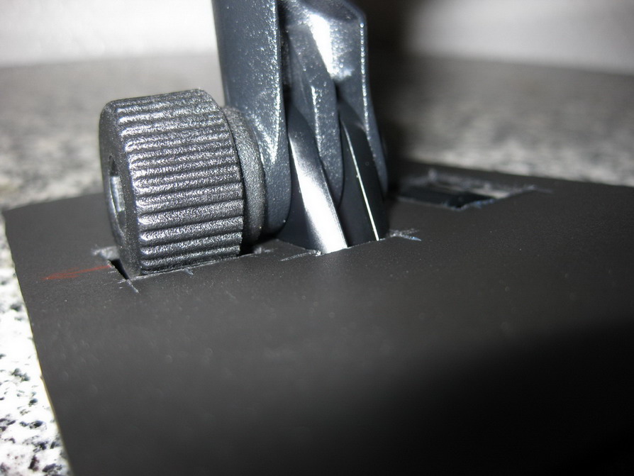

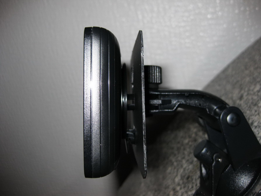

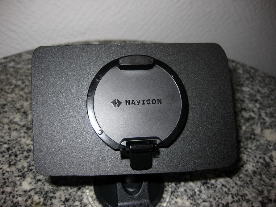

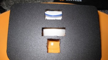

    So, ich habe die DVD-Cover-Rückwand fürs Navigon 7210 nun fertig und an den Halter angebaut,
    es war viel Fummelarbeit und ich mußte drei rechteckige Aussparungen (mittig untereinander) herausschneiden,
    anpassen, erneut nachschneiden, wieder anpassen, damit es richtig passt.
    Zwischen Navi-Rückseite und DVD-Cover-Rückwand habe ich jetzt 1cm Abstand.
    Aber nun das Beste:
    Ich musste keine originalen Halter-Teile durchbohren
    und Klang ist auf der höchsten Stufe nun VIEL BESSER als vorher.
    Klar und deutlich UND schön laut, werde den Lautstärkebalken nun ganz oben stehen lassen.
    Die Bastelarbeit hat sich echt gelohnt, ich war echt positiv überrascht.
    Nun gibt es KEINEN Kritikpunkt mehr für das Navigon 7210 = meine Meinung!

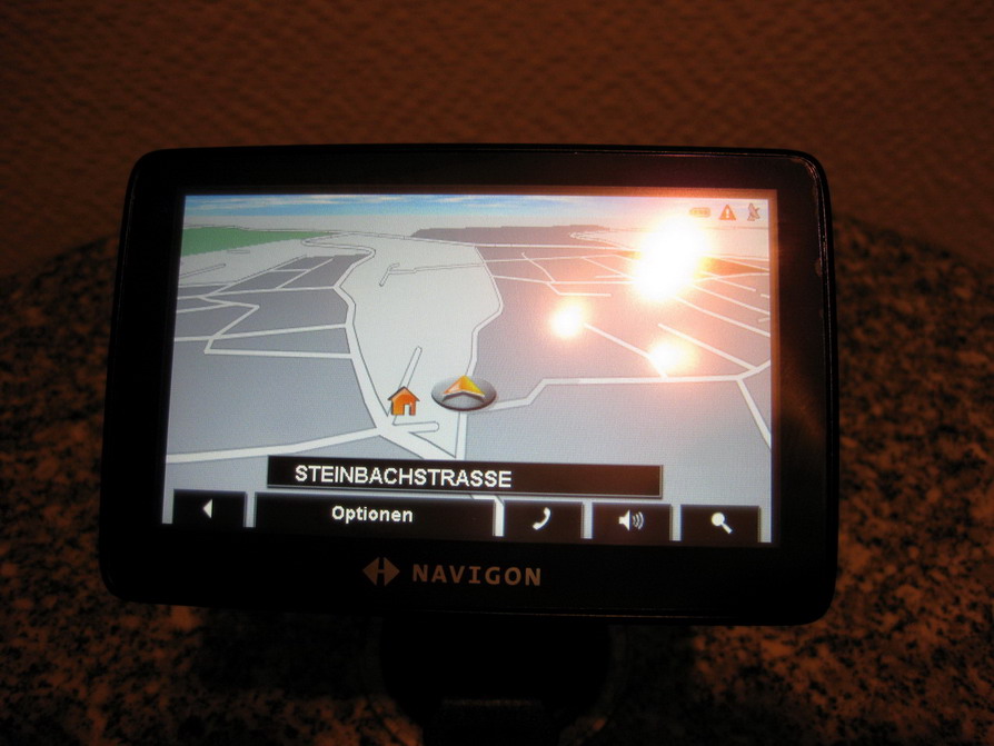

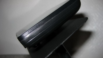

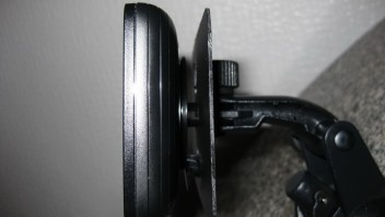

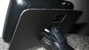

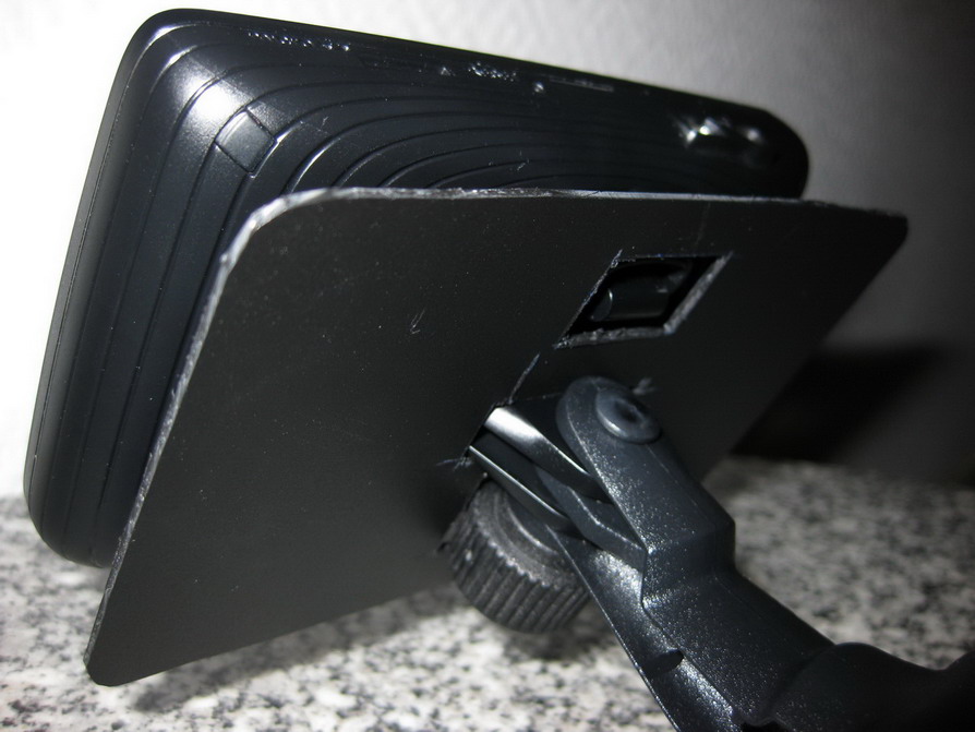

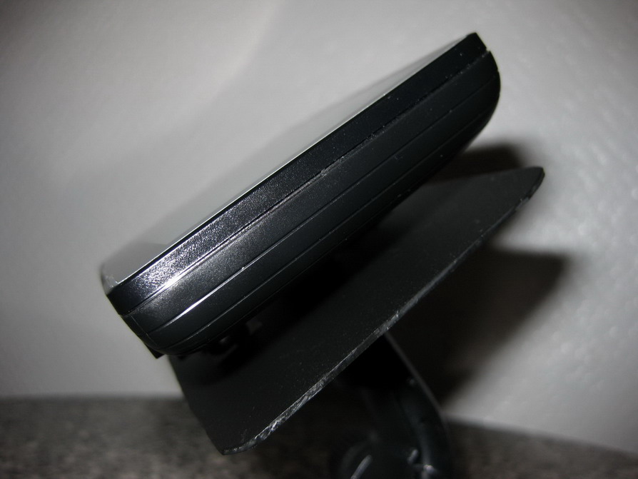

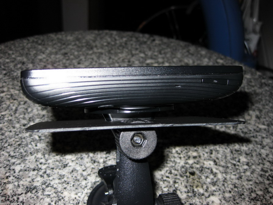

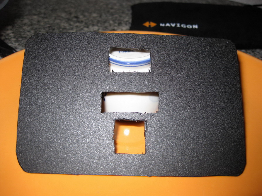

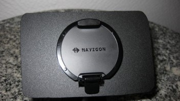

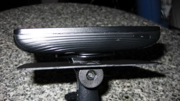

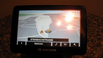

  • Hallo 7210er :D
    So, habe nun ein paar Fotos für Euch gemacht. Könnt Ihr sie hier auch sehen?
    (Sind meine ersten Fotos).
    Wenn man von vorne auf das Navi guckt, sieht man nichts von der gebastelten Rückwand.
    Anmessungen der 3 Rechtecke:
    1. oben (für die Feststellschraube): 15 x 15 mm (Abstand nach oben: 11 mm)
    2. Mitte (Schwenk-Verbindung): 30 x 11 mm (beide Achsen: genau mittig)
    3. unten (Druckknopf zum Lösen des Navis): 22 x 14 mm (Abstand nach unten: 8 mm)
    Dicke der DVD-Cover-Rückwand: 1 mm
    Bearbeitet mit kleinem Teppichschneider und Lineal.
    Hoffe ich konnte Euch damit helfen und wäre für Reaktionen dankbar!
    Also es ist echt eine ziemlich doofe Fummelarbeit, aber nehmt Euch Zeit und Ruhe und bastelt es mal nach, Ich werdet von dem Ergebnis überrascht sein.
    Jetzt hört man sein 7210 auch wieder, lach
    LG
    Thomas
