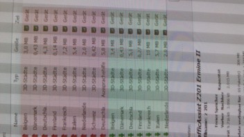

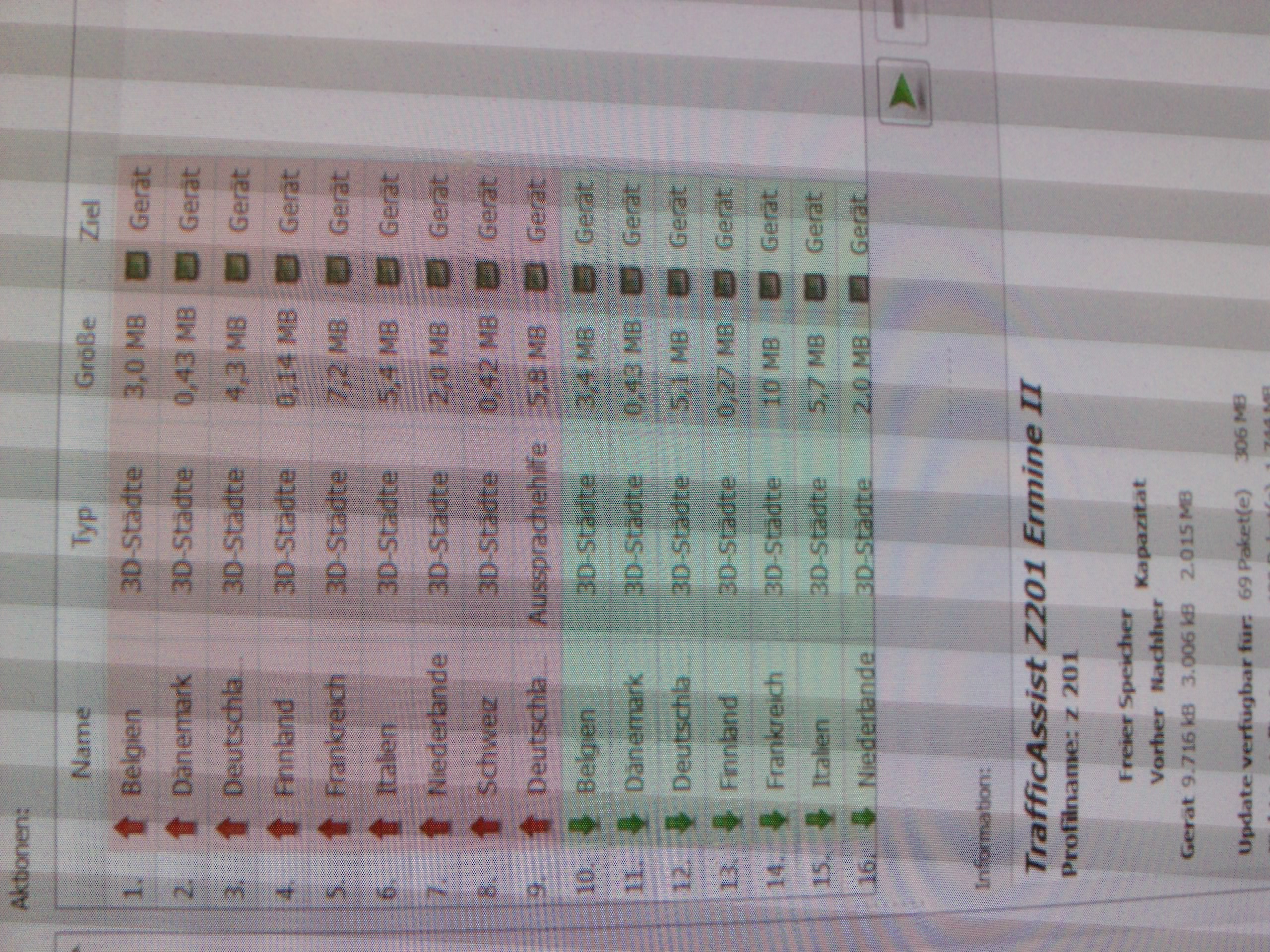

  • danke, das hat geklappt. als tts stimme gibt es aber nur eine, sehe ich das richtig?
    wenn man die dateien durchgeht sind bei manchen grüne pfeile daneben, die nach unten zeigen. wenn ich zb eine datei von den höhendateien anklicke und sie dann rechts in der auftragsliste steht zeigt ein roter pfeil nach oben. was bedeutet der? wird da was gelöscht oder auch aktualisiert? ich will nicht aus versehen was löschen
    danke
    david
  • TTS weibl. gibt es nur eine. Richtig.
    Steht rechts die angeklickte Datei mit rotem Pfeil?
    Oder die angeklickte mit grünem und noch eine mit rotem Pfeil?
    taxus
  • Die roten werden gelöscht die Grünen werden installiert.
