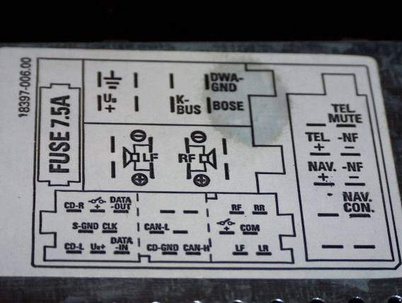

    Ich habe nun einen TomTom Go 920T bestellt und will über die Feiertage meinen A4 zerpflücken und Fastmute einbauen.
    Was brauch ich denn nun alles das es Zusammenpasst ??
    Gegeben:
    Audi A4 Avant Mit Bose, Radio Chorus(Kassette) und orig. CD Wechsler.
    Brodit Aktivhalterung mit TMC möglichkeit
    Richter Saugnapfarm für die Scheibenmontage.
    Das Anschlusschema des Radios ist als Bild angehangen.
    So....
    1. Wo muss ich das Fastmute an´s Radio anschließen?
    ist da NavCon der Mute Anschluss ???
    Und dann dazu die NAV + für das Audio Signal und NF- ist Masse ???

  • Moin,
    Original von ertz
    Den NF-Ausgang der FastMute an Nav+ und Nav- (das ist ein massefreier Eingang), den Muteausgang an NavCon.
    Dann hast Du es vom Allerfeinsten! Die Naviansagen werden, wie bei einem Festeinbau, in das laufende Programm (Radio oder Kassette/CD) eingeblendet. Wie weit die Lautstärke des Programms verringert werden soll, kannst Du im Radio einstellen. Für Navi geht es also nicht "eleganter" zu lösen. :D

  • Danke Thorsten für die schnellen Tips !!!
    Ähem...?
    Am Fastmute kommt doch nur 1 Pol NF Ausgang raus ???
    Pin 5 geht an Nav + oder ?
    welcher Pin geht an Nav - ???(doch Masse von Pin2 oder 3)
    Der Audio Eingang am FastMute ist ein Klinkenstecker...
    Das Kabel brauch ich ja auch noch !!!
    Pin 3 und 4 bleiben am FastMute unbelegt da ja der Strom von Pin 5 und 6 des Power Moduls kommen ??
    Danke
    ertz
  • Moin,
    Original von ertz
    Torsten OHNE "H"!!! :schimpf
    Original von ertz
    Ähem...?
    Jupp.
    Original von ertz
    Korrekt!
    Original von ertz
    Yo, da reicht ein gaaaanz normales Kabel mit 3,5er Stereo-Klinkenstecker.
    Original von ertz
    Das kannst Du halten wie ein Dachdecker. :gap
    Entweder schaltest Du das Navi mit an das Autopower-Modul (das hat ja 2 Ausgänge) oder trotzdem an Pin 3 und 4 von der FastMute.
